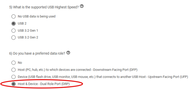

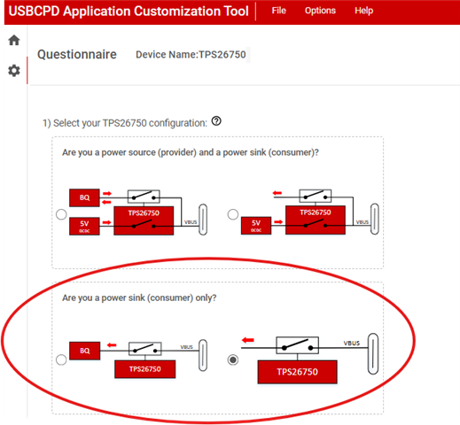

我对 TPS26750 似乎有点困难、需要一些关于其可配置性的建议。 我的目标是将其配置为 DRP 状态机、以便它仅从数据角度交换角色。 换句话说、我希望它能够从数据角色的角度知道是主机或器件、同时从电源角色的角度无限期地保持受电方的身份。 这是可能的吗? 如果是、.json 配置必须是什么样子才能获得此信息? 谢谢你。

    Type-C 状态机以为基准  注意事项 角色而不是数据角色。
    对于“仅功率接收器“应用、请选择下面问题 1 中圈出的选项之一。
    对于 双角色数据应用、请在问题 6 中选择以下内容。
    要进一步配置数据角色交换、请参阅端口控制寄存器 0x29。
    有关位字段说明、请参阅技术参考手册。
    请注意、在 PD 协商期间、受电方设备将始终作为 UFP 启动。
