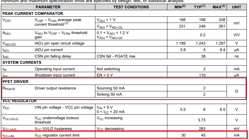

我的客户希望进一步了解 LM3409-Q1 的 Pgate 驱动强度、 在下面的数据表中、在拉取和灌入 50mA 时、只有 ICC_LIMIT 参数和 Pgate 输出电阻值。 我们如何了解这些参数、以及 Pgate 驱动器是否具有特定的拉电流/灌电流能力? LM3409.png

    它是一款简单的推挽驱动器、具有 2 欧姆的驱动强度、用于 P-FET 的导通和关断。  这样可以设置在驱动 FET 时驱动器可以提供的峰值电流。
    尊敬的 Fhoude:
    感谢您的答复。 为简化和阐明这一点、我能否理解 LM3409 中的这款 PGATE 驱动器具有 50mA 拉电流和 50mA 灌电流驱动能力?
    BR、
    制造商
    这是平均电流、而不是峰值、其中峰值由推挽的电阻设置。
