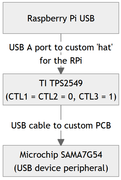

    1:您的终端设备是什么?
    2-您是否有应用的方框图?
    您使用哪个接收端设备进行测试?
    Aya Khedr
    主机侧是 Raspberry Pi 5、通过短的 PCB 桥接器/电缆与 TPS2549 IC 连接到定制 PCB。 器件外设是基于 SAMA7G54 MPU 的自定义项目、该项目具有一个内置外设、应该能够检测远程 (DCP/CDP/SDP) 的状态。 我无法排除错误是设备端出现的。
    器件外设配置为:
    • 执行数据引脚接触检测
    • 在 USB BC 1.2 方案中运行主要和次要检测步骤
    这两个步骤都是使用 SAMA7G54 中的集成外设(在数据表中称为 TCPC)完成的。
    当 TPS2549 处理 USB 连接时、DCP (CTL1 = CTL2 = 0、CTL3 = 1) 和 SDP (CTL1 = 0、CTL2 = CTL3 = 1) 模式看起来类似。 当使用专用电源(例如 Raspberry Pi 5 USB 充电器)时、主要和次要检测步骤中的电压符合预期、以便器件外设可以在没有数据线的情况下将 USB 检测为专用充电器。 TPS2549 在 DCP 模式下是否有任何预期的开环电压?
    (方框图如下)

    1. 如何设置 CTL1/2/3 引脚? 在为 TPS2549 供电之前或之后是否要设置这些引脚?
    2. 在 DCP 自动模式下、但在将数据引脚连接到  SAMA7G54 之前、D+/D-引脚 (DP/M_IN) 与 TPS2549 的电压是多少?  在 D+/D-引脚断开连接时、这些电压应该约为 2.6V 至 2.7V。
    Alex
    您好 Alex、
    似乎我们的测试板的布线与 TPS2549 的 USB 输入/输出引脚有误。 感谢您坚持第 2 点的引脚名称、否则可能需要更长时间才能识别。 如果重新拔插测试板后仍然出现问题、我会产生新问题。 再次感谢您的支持。
