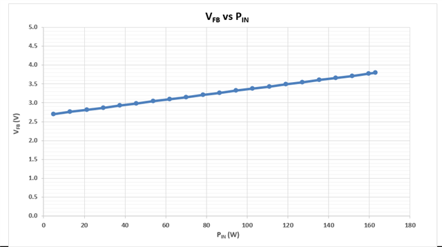

    尊敬的 Yamini:
    感谢您的答复。
    我参考了第 7.5.3.3 节“突发模式阈值编程“、其中:
    • HFBurstEntry = PacketStop÷A.
    • LFBurstEntry = PacketStop÷0.6
    • PacketStop = VLLB
    根据您的建议(见下文)更新的曲线、我面临一些困惑。
    我想要 10W 时进入 LF 突发 、对应于 VFB = 2.75V 。 从图中可以看出、这给出了 PacketStop = VLLB = 1.65V 。 但是、在图中看到 1.65V 处没有看到相应的 PacketStop 选项、这会导致混淆。
    “我要你喂我。 45W 时的 HF 突发进入 (满负载的≈30%)、对应于 VFB = 2.98V 。 根据这个、我进行了计算 A = 0.55 和相应的 VLLA−VLLB = 1.391V
    如图所示、PacketStop 的值为 1.65V、但由于图形中并不直接存在该值、因此我不确定如何继续进行正确的选择。
    请您澄清一下:
    1. 当计算值不直接存在于图形中时、应如何解释或选择 PacketStop?
    2. 选择时的 HF 突发条目 满负载的 30% 合理且可接受的设计选择?
    Yajush

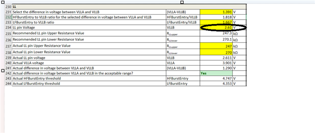

    尊敬的 Yamini:
    我已将 HF 突发输入减少到 25W(满负载的≈16%) 。 此时、 VFB = 2.85V A = 0.55
    使用计算得出的 PacketStop (VLLB) 1.567V 和相应的 LF 突发进入 请假 2.61. 、它不会出现在图形上。
    IF A = 0.57 输入、则 LF 突发条目会转移到该范围 5 瓦 。 If A = 0.57 不允许、当图形上不存在 LF 突发条目时、它意味着什么?
    此外、在 Excel 工作表中、还可以看到 实际的 HF 和 LF 进入阈值 (行 243-244. ) 显示为 大于 4 V 。 这些价值观的物理意义是什么?
    Yajush
    尊敬的 Yajush:
    您需要输入 VLLB=1.567V。
    [quote userid=“672298" url="“ url="~“~/support/power-management-group/power-management/f/power-management-forum/1614718/ucc25661-q1-tset-and-ll-resister-verification/6227318 A = 0.57 输入、则 LF 突发条目会转移到该范围 5 瓦 。 If A = 0.57 不允许
    请澄清这一点。
    亚米尼。
