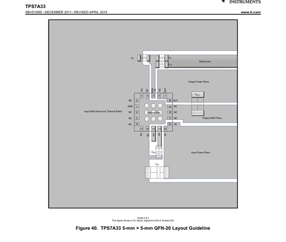

15V 至–12V 调节。 布局和器件选择非常遵循数据表指南。 大部分组装在专业的 PCBA 工厂。
输出电容 22ufx2 Rubicon MU 胶片类型。 先未安装参考帽。
启动正常,但电压漂移缓慢,管理不到 10.5V 左右,无负载,来自电源的电流可以忽略不计。 基准电压运行状况为 1.17V
进行了多次下电上电、除了输出电压电平略低于预期的–12V 之外、看起来良好且稳定
然后添加 1uf 基准电容器、并在上电电压达到电源轨和跟踪输入电压后、不再出现调节突然故障。 基准电压现在高达~6V! 以类似的方式尝试了另外几个样本。
为什么该器件不可靠? 在此之前、手动组装了一批 10 个、但都出现了类似的故障。 然后决定让它专业地完成,但仍然没有运气。 影响生产运行的计划、请尽快提出建议、感谢您的帮助

    要从原始帖子确认、您要将–15V 输入调节为–12V、对吗?

    是、正确、–15V IN 和–12V OUT。 实际上、我打开了另一个支持工单、Daniel 正在处理、谢谢
