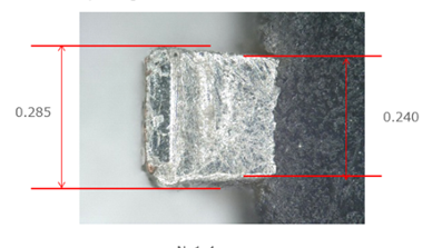

您好的团队、
引脚宽度为 0.15 到 0.27、但这是否包括镀层厚度?
一些引脚的宽度(包括镀层)超过 0.27、但这是否在规格范围内?
    嗨、Hirotsugu、
    感谢使用 E2E。
    引脚宽度规格是在包含镀层时定义的。 着陆焊盘宽度为 0.3mm 时不会出现问题
    如果您想发送这些超出规格范围的信号。 您可以 使用我们的客户故障分析页面 www.ti.com/.../customer-returns.html

    尊敬的 SEPP:
    这是否会被视为超出规格?
    这是否是目视检查期间不检查的位置?

    嗨、 Hirotsugu、
    您发现有多少器件超出规格?
    SEPP
    尊敬的 SEPP:
    规格外有 2 个器件。
    嗨、 Hirotsugu、
    现在我得到了来自网站的反馈、很抱歉耽误了时间。 宽度参数未经过 100%测试。 但这不应影响可靠性和可焊性。 您认为它对您的生产至关重要吗?
    SEPP
    尊敬的 SEPP:
    我知道这是因为引线宽度未经过 100%测试。
    这是在客户器件检查期间发现的。
    TI 的政策是不是规定可以提供非标准宽度的引线?
    嗨、 Hirotsugu、
    当然、可能会提供非标准宽度的引线、这不是 TI 的政策。
    请通过 TI.com 上的客户支持退回 2 个器件以进行分析。 我们将 对视觉检查系统进行微调、以改进此参数测试。
    SEPP
    尊敬的 SEPP:
    我懂了。 我想请求改进。
