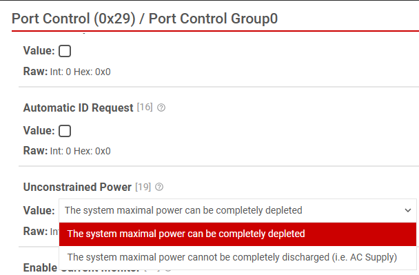

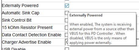

IS 端口控制 (0x29)- 不受约束的电源 与相同 外部供电 TPS65987D GUI 可用于实现什么? 您可以参考以下图片。

    IS 端口控制 (0x29)- 不受约束的电源 与相同 外部供电 在 TPS65987D GUI 中?
    是的。
