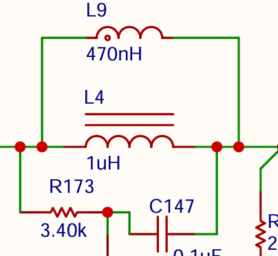

    以下是我的评论
    1. 所选的 MOSFET 与该器件的 5V 栅极驱动不兼容。 使用平坦电压约为 3V 的 MOSFET。 选择信号电平 FET
    2. 快速入门和原理图中提到的开关频率不匹配
    3. 选择饱和限值高于电流限值的电感器
    4. 电感低于建议值、为了避免次谐波不稳定、请确保所选电感高于建议值

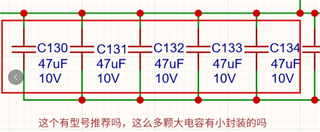

    感谢您的答复,关于下面的电容器选择,封装相对较大。 您是否推荐较小的封装?

    抱歉耽误时间、我不知何故错过了这个
    如本主题所述、几次、确保后降额电容在所选的补偿网络中提供更高的相位裕度(55-60 度)。 通常、与较小的封装相比、较大的封装在产生直流偏置时的降额更低。 因此、为了匹配后降额电容、您需要使用更多数量的电容和更小的封装。 检查您是否获得任何区域优势。 只要匹配所需的电容(降额后)、也可以选择任一电容
