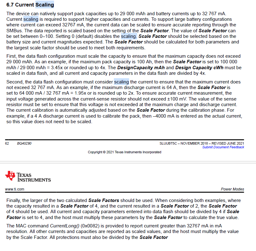

TI 团队大家好、
我在比较 BQ40Z80 BQ41Z90 处理行为 大电流/大容量电池组 标准 SBS/SMBus 有符号 16 位电流字段范围 (±32767mA) 可能会受到限制。
在中 BQ40Z80 技术参考手册 (SLUUBT5C) 、则有一个名为的显式功能 电流调节 、使用实施 数据闪存“比例因子“ 和专用 MAC 命令 CurrentLong ()(0x0082) 用于报告超过 32767mA 的电流(以 mA 分辨率为单位)。 TRM 还规定、当使用比例因子时、输入与电流/容量相关的 DF 参数和保护除以比例因子、然后主机将报告的值乘以比例因子以恢复真实值。
不过、在中 BQ41Z90 技术参考手册 (SLUUD63) 、我找不到与 BQ40Z80 相同的“电流比例“功能/部分、也找不到与 BQ40Z80 相同的 DF“比例因子“和“CurrentLong()(0x0082)“概念。
相反、BQ41Z90 文档似乎参考 SBS 配置概念、如 SpecificationInformation() IPScale(第 15–12 位) 、描述了“报告的电流和容量“的缩放比例、还有一个单独的“Pack Voltage Scale“项。 但这看起来与 BQ40Z80 的电流调节功能(比例因子+ CurrentLong)不同、并且不清楚 IPScale 是否为:
  1. 等效替代产品、
  2. 纯 SBS 报告元数据、或
  3. 这会改变电量监测计在内部调节/限制报告的电流和容量寄存器的方式。
我想理解/确认的内容
  1. 为什么 BQ40Z80 提供专用的“电流缩放“(比例因子)功能和 CurrentLong () MAC 命令、而 BQ41Z90 在其 TRM 中没有显示相同的功能?
    • 这是因为 BQ41Z90 改变了报告架构(例如,依赖于 SBS“IPScale")“)还是支持更大的本机范围、因此不需要旧方法?
  2. 是否有官方的 BQ41Z90 相当于 BQ40Z80 的“比例因子+ CurrentLong ()(0x0082)“方法?
    • 如果是、要用于以下用途的确切方法/命令集/ DF 配置是什么:
      • 报告±32767mA 以外的电流
      • 支持大电池包容量(在主机需要正确的 mAh/cWh 报告的情况下)
  3. 如果 BQ41Z90 上的正确方法是 IPScale(规格信息)、请阐明:
    • IPScale 是否实际更改标准 SBS 命令中报告的电流/容量值的缩放比例(例如,Current()、AverageCurrent()、RemainingCapacity ()、FullChargeCapacity ()、 等)?
    • 它是否还要求输入 DF 值(容量/电流/保护阈值)除以比例因子、类似于 BQ40Z80?
    • 主机如何解释和应用 IPScale 来重建真实值?
    • 是否有任何“长电流“命令(或备用 MAC/扩展命令)以 mA 分辨率报告> 32767mA?
  4. BQ41Z90 上没有等效功能时使用蓝牙功能 、对于可能超过 16 位电流报告限值的系统、TI 推荐的方法是什么?
    • 主机是否应该读取原始 ADC/电流测量值、或者是否存在支持的扩展寄存器/MAC 命令?
    • 是否存在器件限制、导致无法在特定范围之外进行准确报告?
上下文/用例
我正在设计一个具有相对较高放电电流(在其他型号中,电池包配置可能更大)的电池包和系统。 当电流或容量接近典型的 SBS 报告限制时、我希望确保电量监测计报告和保护阈值保持正确。
公钥
请 TI 提供以下方面的明确解释:
  • 为什么 BQ40Z80 具有显式的“电流调节“(比例因子+ CurrentLong)、但 BQ41Z90 没有 、和
  • BQ41Z90 上的正确等效机制是什么 (使用指向确切 TRM 部分、DF 项和命令的指针)、包括是否有任何主机端数学要求?
