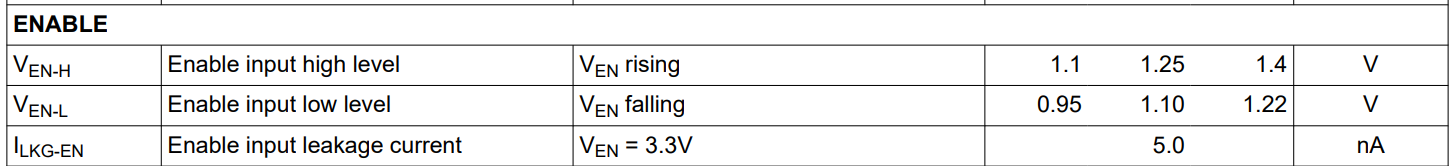

您好的团队、
我对使能功能的阈值电压有疑问。
VEN-H 和 VEN-L 彼此重叠、例如 VEN-H = 1.1V 和 VEN-L = 1.22V。 这些阈值电压是否有迟滞?
山本俊介
    尊敬的 Shunsuke-san:
    EN 阈值的变化通常是相关的。 因此、当 VEN-H 往往高于典型值时、VEN-L 也会。 因此不会出现阈值重叠的情况。
    Niranjan
