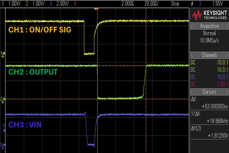

1) 所需操作:应用 CDELAY 电容值中设置的延迟时间,类似于初始启动。
2) 应用电路:在输入端(引脚 2)使用 FET 进行上电/断电操作。
3) CDELAY 电容:100nF(约 100ms)。
4) 电流操作:输出在短时间内变为高电平,如下面的波形所示。
问题)是否有一个将 Vin 保持在低电平以提供时序延迟的时序(与初始引导类似)?
请检查。 谢谢你。

    但是、客户当前使用“LM8365",“,并、并施加了 100nF CD 电容器来提供大约 100ms 的输出延迟。
    但是、从波形中可以看出、输出在短于 100ms 的时间内变为高电平。
    因此、我询问是否有保持 Vin 低电平的时序来提供时序延迟、这与 LM8365 的初始引导类似。
    请检查。 谢谢你。
    您好、
    LM8365 没有任何最小脉冲宽度规格。 当输入电压上升到阈值以上时、延迟电容器可能尚未完全放电、但我们没有有关这方面的任何规格。
