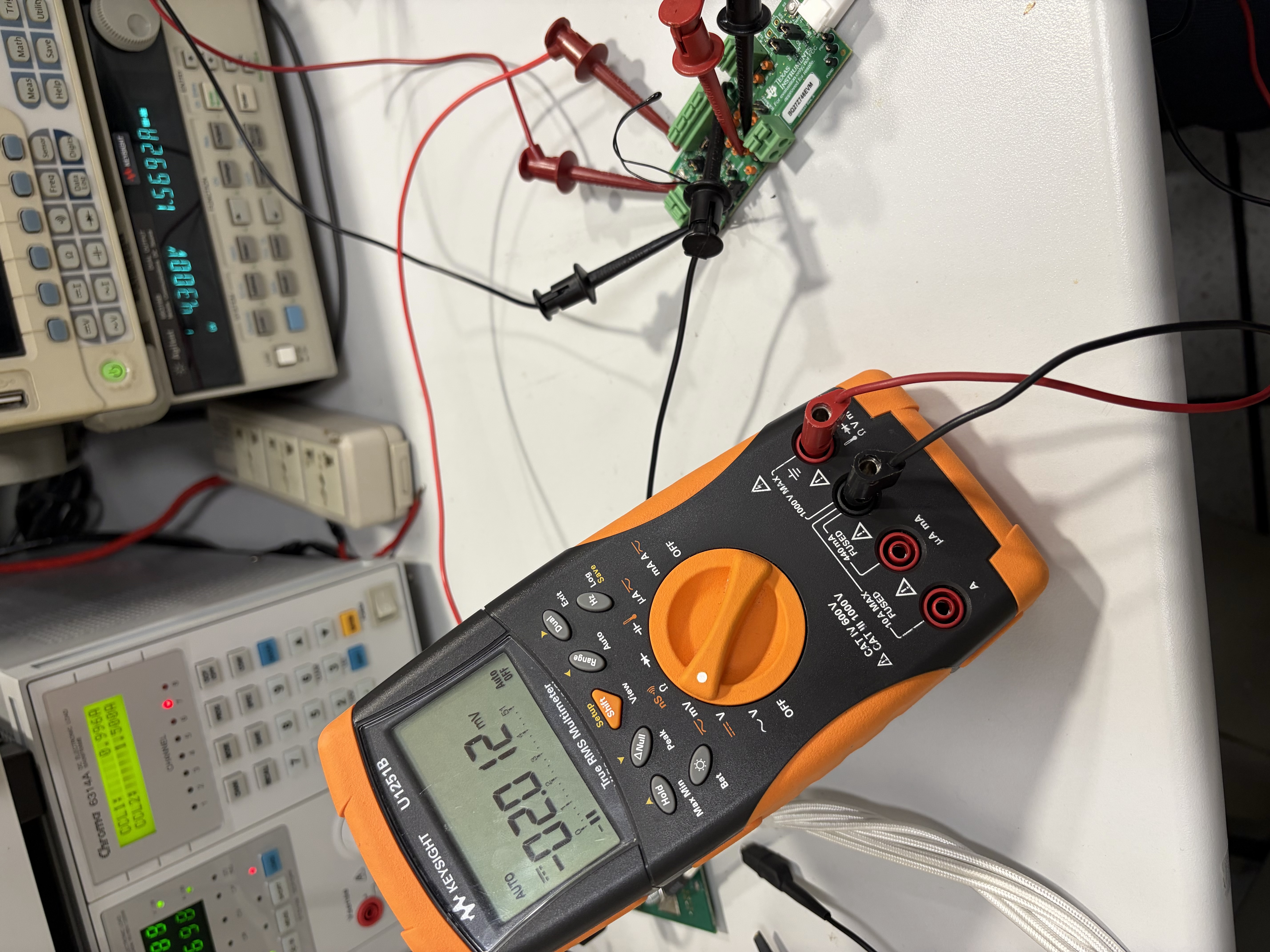

客户正在测试 BQ27Z758 的 HOCD、过程遵循指南“BQ27Z746 硬件保护阈值校准“。
但是、完成校准后、它发现 HOCD 不起作用。
您可以看到寄存器设置正确。 然而、在测量 Rsense 电压时、即使在–3mV 时、它仍然无法触发 HOCD。
您能否帮助检查设置有什么问题、以及如何使其正常工作?

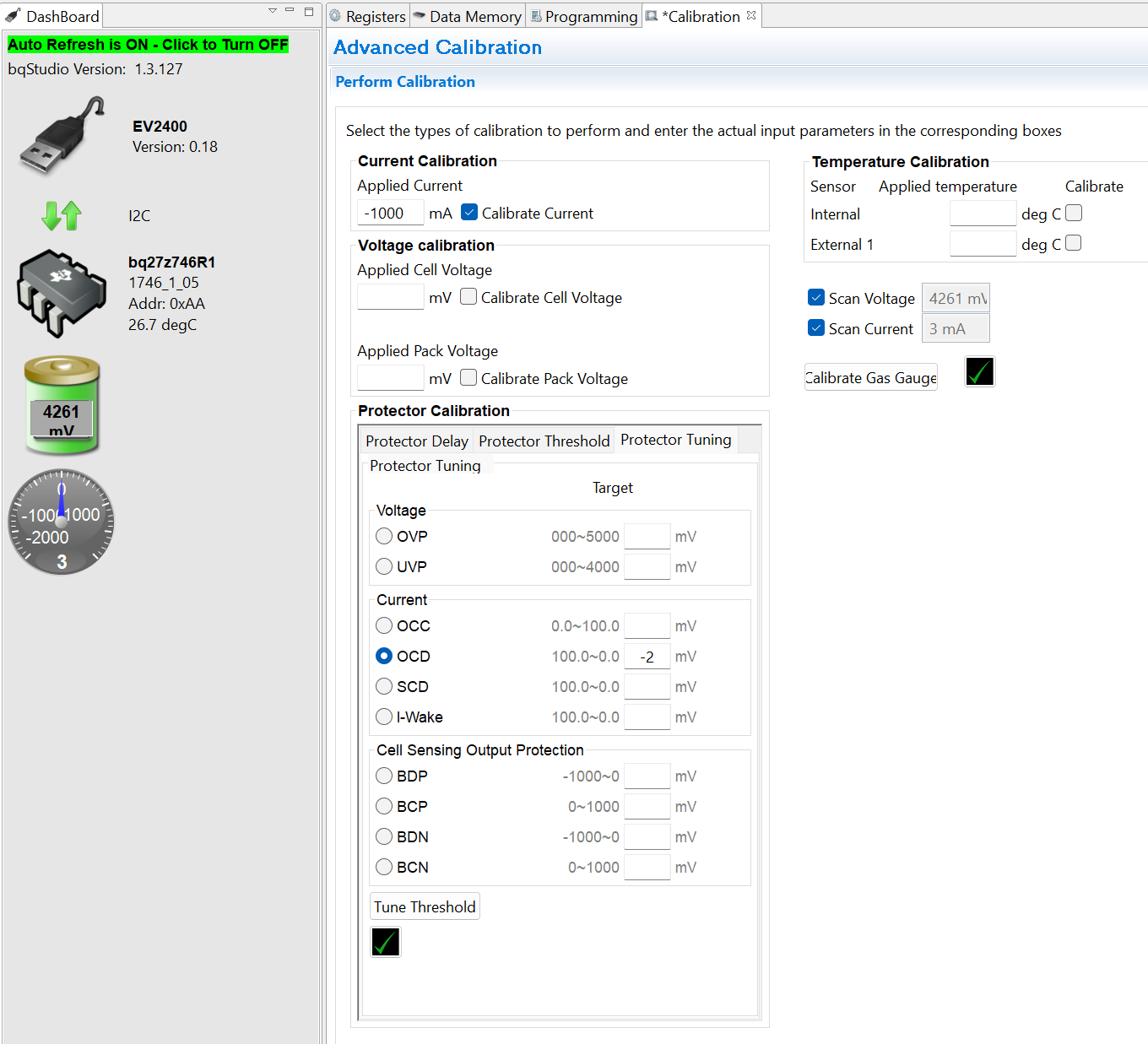

    您好 Alan、
    我只需从 TI.com 加载默认的 srec 文件、并将 OCD 值修改为–2mV。 然后进行测试、它发现问题发生了、正如我在上面所述。

    您好 Alan、
    进行校准时、您能说明一下  保护器阈值和保护器调优方法、客户侧更倾向于哪种方法?
    Will
    您好:
    客户应使用保护器调优方法。
