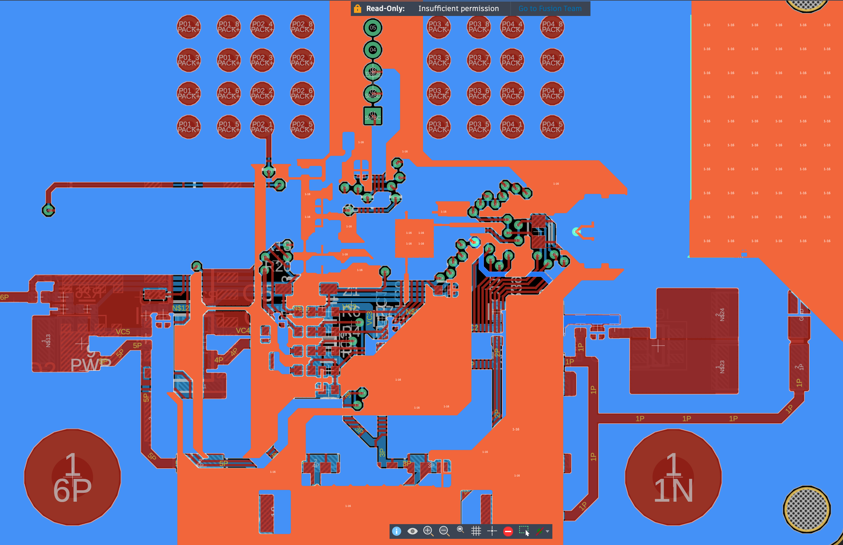

我正在基于 BQ40Z80 为 6 节串联锂离子电池构建一个定制 BMS。
我一直在循环/测试电路板、但后来开始遇到一个涉及电芯 1 和电芯 2 AFE 测量的奇怪问题。
在 REST/OCV 处、在 bqStudio 未检测到电池包或电芯电流的情况下、AFE 有时会报告电芯 1 被人为地降低、电芯 2 被人为地设为高电平、但两者之间的压降并未改变。
CELL1 = VC1 - VSS - DV
电芯 2 = VC2 - VC1 + DV
(CELL1 + CELL2)=常量

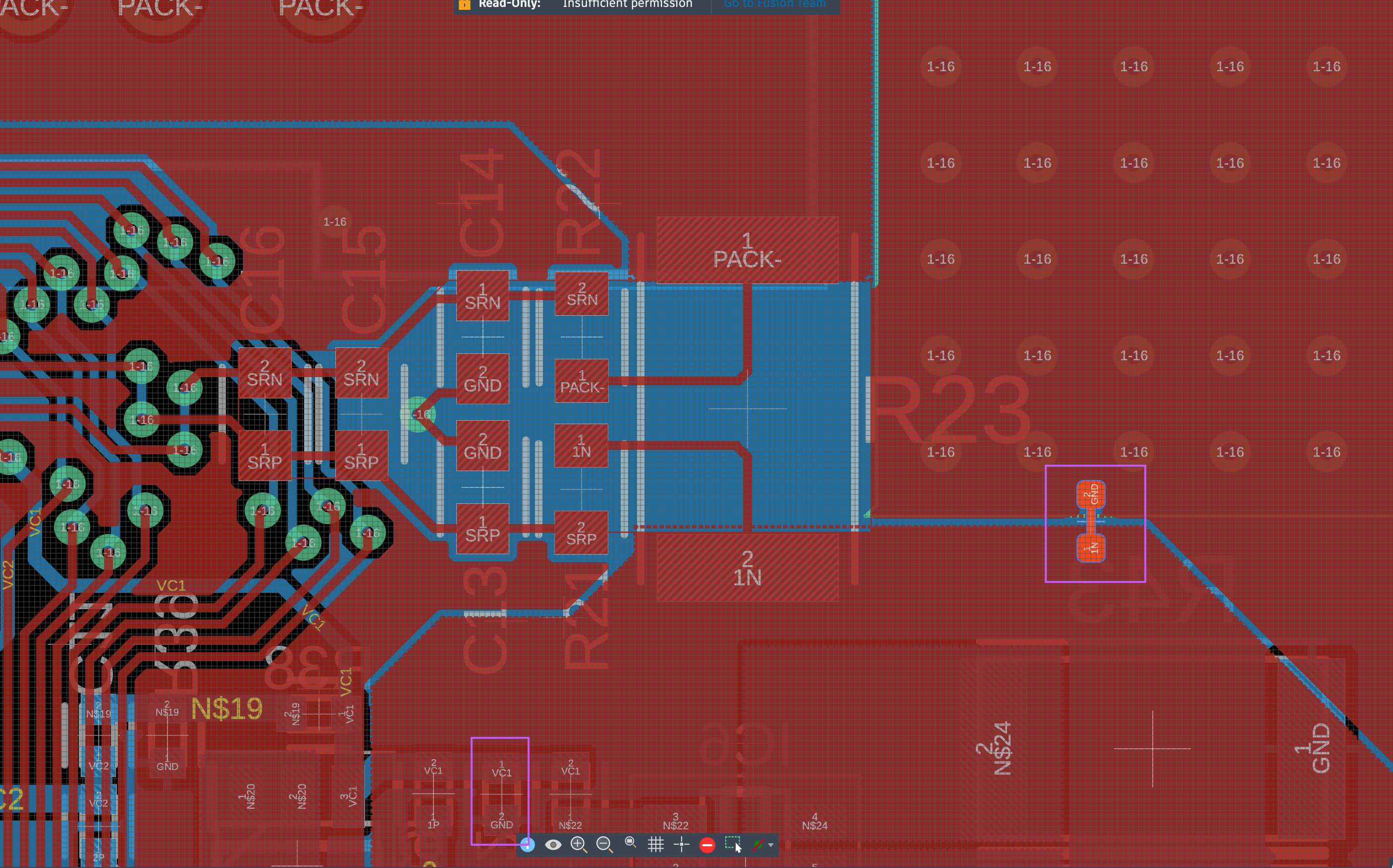

低电流接地平面与 1N/1N VSS:
开尔文检测电路:

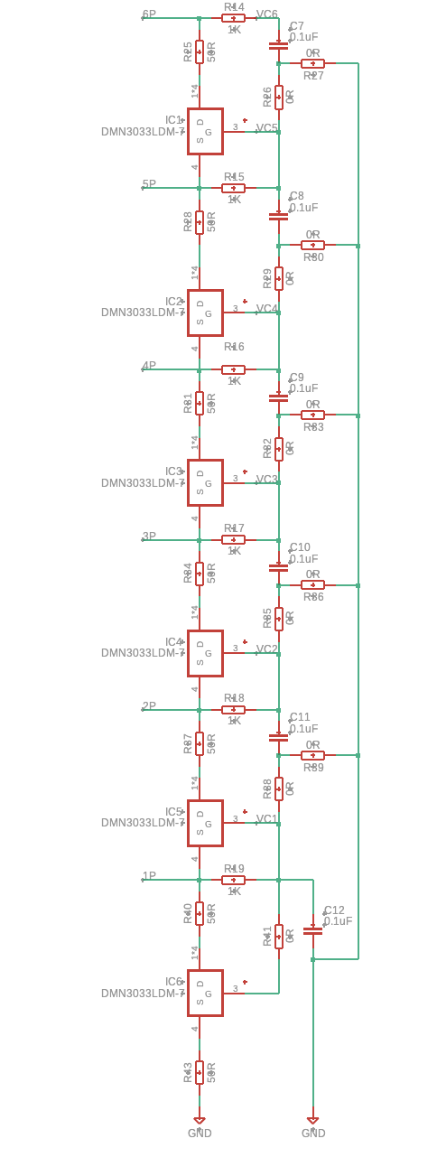

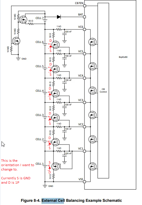

外部电芯均衡电路:
如原理图所示、未填充 VC 至 VC 基准的 0r、并且通过其电容器连接每个 VC 基准 GND。 可以了 因为已将 IC6 NMOS 替换为 PMOS 如 BQ40Z80 技术参考文档中的图 8-4 外部电池平衡电路原理图所示、不过我相信是 体二极管极性是错误的 大概是 50 毫安。 这应该在下一个修订版中修复、但我不理解这是如何导致我观察到的 Cell 1/Cell 2 问题的。

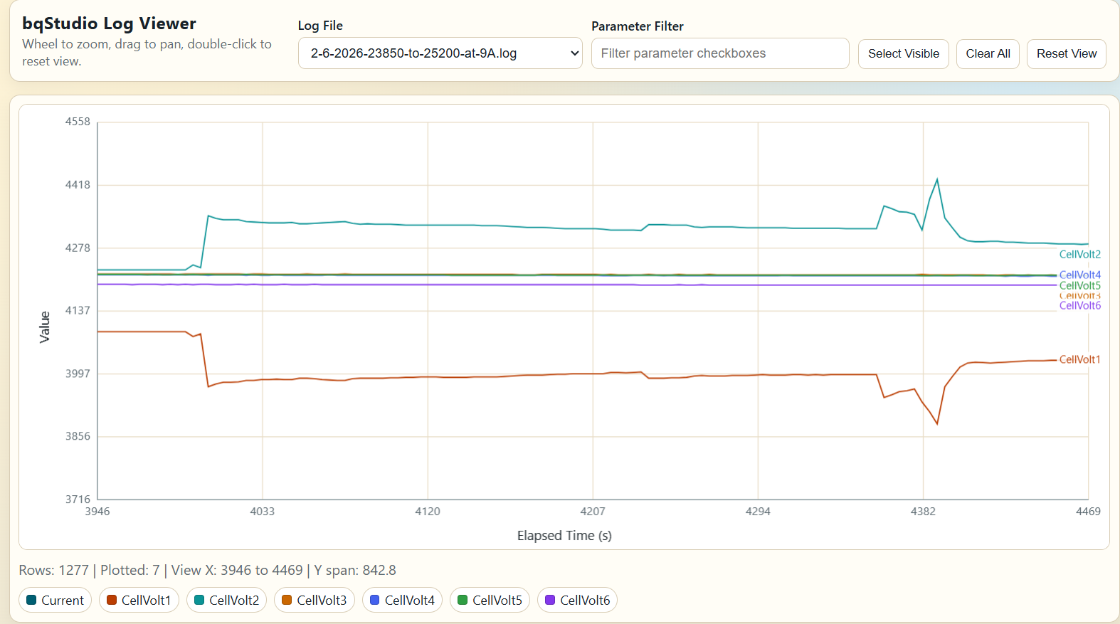

我相信可以在周围观察到这种行为 4000S 标记 在此日志文件中(我有更多信息,如果有用,可以收集更多信息)
2-6-2026-23850-to-25200-at-9A.log
cell1cell2mismatchconfiguration.gg.csv

    我真的希望对我们是否正确实现了开尔文检测电路、低电流接地和外部电芯均衡电路进行一些验证。
    这些问题主要涉及电芯 1 测量。 我每天都在尝试多个数据包并收集数据。 如果我能对这些项目进行一些验证、将会有很大帮助。
