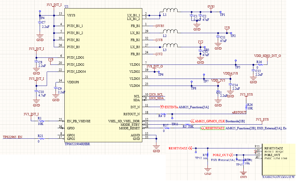

  我利用 PMIC TPS6521904 为 TIAM625 处理器创建了一种设计。  我已经查看了参考原理图、数据表和设计指南、  我刚从一家制造商那里获得了我的第一批产品。
为电路板供电并测试输出后、PMIC 似乎未亮起。  所有输出均未处于高电平、GPO2 信号也未处于高电平。
我附上了相关的设计、目前我正在再次查看数据表。  但是,如果有人可以看看,给我一些指示,我会很感激。
验证 3V3_INT_I 信号正常。  电源的最大电流为 3.2A、这应该足以进行初始化。
感谢任何帮助!

    您好、
    已收到原理图。 我们找不到运行 PMIC 所需的一些无源器件。 例如、LDO2 缺少其输入和输出电容器。  此外、打开文件后 PDF 也会崩溃。 我只能使用 Microsoft EDGE 打开该文件、它无法完全搜索。 它有任何嵌入式安全吗?
    您的设计使用与 AM62x EVM 相同的 PMIC 配置。 您能否将 PMIC 实现方案与以下设计文件进行比较: https://www.ti.com/lit/zip/SPAR001

    非常感谢您查看这个。  我不知道原理图为什么会出现问题。 它没有任何保护。 我再次从 Altium 导出了它。 不幸的是,我没有安装 Adobe(它只是昨天擦我的电脑,所以我正在挣扎). 我将尝试附加一个新连接。
    我很高兴你带来了 spar001。 我在此之后专门为我的设计建模、因为它使用 1904 型号的 PMIC。
    我浏览了这两个器件的原理图并映射了所有元件:
    我的-> Spar001
    C13 -> C503
    R16 -> R101
    FB7 -> FL14
    C138 -> C263
    VDDSHV5 ->SOC_VDDSHV5_SDIO
    VDD_SDIO_INT_O -> VDDSHV_MCU
    我注意到的一个区别是 SD 卡部分(VDDSHV_MCU 用作 DAT 线路的上拉电阻器)。 但是、在我的煤矿、不需要 SD 卡、这不应该会导致 PMIC 无法导通。  这也是我担心,寄存器说它是“过电流“。
    我将继续调试并寻找线索。 我非常感谢您的答复和帮助。

    我仍然无法找到 PMIC LDO2 的无源器件。
    Brenda
    您好 Brenda、
    您需要哪些无源器件? 我可以帮助识别它们。  原理图是否未正确提供?
    PMIC LDO2 的本地输入和输出电容在哪里?
    Brenda

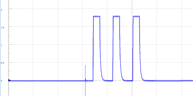

    我已经查看了数据表、上电序列如该图所示:
    首次上电输出为 Buck2、LDO4、然后是 LDO1(同时和 LDO3)、接着是 Buck3、Buck1 和 LDO2。
    根据我的分析、LDO2 永远不会被尝试打开。  Buck3 和 Buck1 都不是。
    因此、为了上电时序、请参阅下图。
    BUCK2:
    这是正确的电压。 可以看到它正在开启和关闭。
    在 BUCK2 之后、为 LDO4:
    这是 LDO4 的正确电压。 您可以再次看到这 3 次重试。

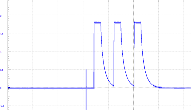

    在 LDO4 之后、尝试 LDO1:
    同时尝试使用 LDO3:
    在 LDO1/LDO3 Buck3 之后、Buck1 和 LDO2 应联机。
    它们 从不 应该做。
    我已经查看了 I2C 寄存器的地址 0x2D。  设置为 0x02。
    根据数据表、该 si INT_LDO_1_2 设置的位显示:
    LDO1_OC:检测到故障。
    LDO2 甚至上电之前、我遇到的问题就是。 此外、未使用 LDO2、根据数据表、我应该将输出悬空(它是)、将输入保持在 VSYS。
    现在我已经完成了上电序列并表明 PMIC 在尝试启动 LDO1 后无法正常工作、您能帮助我解决这个问题吗?  LDO1 电路相当简单、因此我确实费心考虑可能的问题。
    谢谢你
    感谢您分享波形。 在达到错误计数器限值之前、它们都会显示第一次上电尝试加上另外两次(这是预期结果)。 在原理图中、并不清楚如何使用 LDO1。 使用 LDO1 的外部组件的预期功耗是多少? 以下是我对 后续步骤的建议:
    • 在上电序列期间、您能否共享 PMIC VSEL 引脚的示波器捕获? 在 LDO1 尝试上电之前它为高电平?
    • 您能否从 LDO1 断开所有负载(即通过移除 R16 0 Ω 电阻器)?
    • 使用“3V3_SYS"为“为之前连接到 LDO1(即 U21 VCC) 的)的负载供电。
    • 注意:TPS65219 04. 在默认 NVM 设置下默认启用所有电源轨。 即使 LDO2 未使用、它也必须具有输入/输出电容器。
    Brenda

     感谢您的回答、感谢您的帮助。  我还没有机会回复 — 但我们发现了这个问题。  其中一个 ESD 二极管反向安装、导致 LDO1 直接连接到 GND、这导致了过流。  解决问题后(实际上有 3 个错误的二极管)、PMIC 上的所有电源轨都正确启动。 我还没有启动 — 但肯定取得了一些进展。  非常感谢。
    这些都是好消息! 感谢您的分享、欢迎随时让我们了解最新进展。
