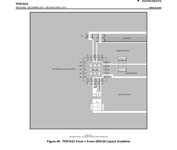

15V 至–12V 调节。 布局和器件选择非常遵循数据表指南。 大部分组装在专业的 PCBA 工厂。
输出电容 22ufx2 Rubicon MU 胶片类型。 先未安装参考帽。

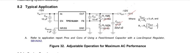

    如下所示:
    您好 Azad、
    感谢您提供所需的详细信息。 我还需要知道标称和最大负载电流、以及最大预期环境温度。
    根据您的描述、您表示:
    [引述 userid=“683317" url="“ url="~“~/support/power-management-group/power-management/f/power-management-forum/1615549/tps7a33-regulator-failure ]15V 至–12V 调节。
    为了澄清一下、输入电压是–15V、存在拼写错误、还是+15V?
    丹尼尔·埃斯帕尔扎
    抱歉、实际上是拼写错误。 输入为–15V(来自)
    工作台电源(请参阅图中的标记)预期负载~150mA 最大值 当前已卸载以进行测试。 音频产品的室温应用

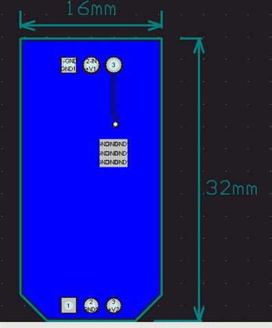

    请参阅随附的实际电路板布局布线并检查是否存在任何问题
    尊敬的 Daniel:
    您是否发现此布局或元件选型存在任何问题?

    您好 Azad、
    布局似乎没有问题、但引脚说明没有意义。 IN 引脚显示“+V1"。“。
    您能否说明电源是如何连接到稳压器的?
    您的电源是单个正电源轨 (+V、GND) 还是 使用差分电源 (+V、GND、-V)?
    您能否分享由负极稳压器供电的负载的原理图?
    丹尼尔·埃斯帕尔扎
    谢谢 Daniel、很高兴知道布局很好、所以在这个阶段看起来像是芯片问题或未知的东西。
    只需忽略电源的网络表示法等、我们发现这与 TPS7A47 引脚排列非常相似、并使用 TPS7A33 和数据表信息快速跟踪-ve 版本。 电源输入正确并连接到电源、–15V 进入 VIN、GND 连接到电源 0V。 通电时、几乎不会消耗任何电流、并且有输出虽然不符合规格、但努力达到–10.5V。 基准在 1.17V 时看起来良好。 如果我们添加 NR 电容器并在接下来整个过程都会失败、则输出会饱和、Vref 故障达到~6V。 电源电流仍然可以忽略不计。
    这个构建过程类似于一个稳压器模块、用于为目标应用的多个 OPA1612 的-ve 侧供电(+ve 侧在加载 TPS7A47 后一切正常)。 对于 TPS7A33、由于在未连接负载的情况下未清除基准测试、因此还没到该阶段。 我们必须建立另一个,因为没有一个失败的单位可以恢复。 将在负载为 1k res 的情况下尝试这次、猜反向电流不会有问题
