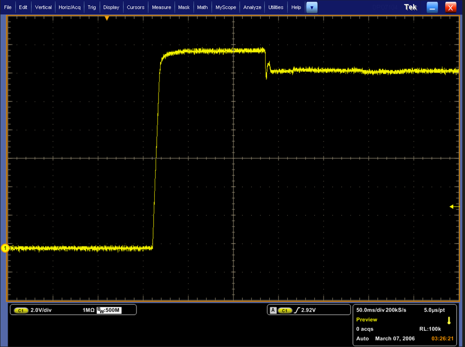

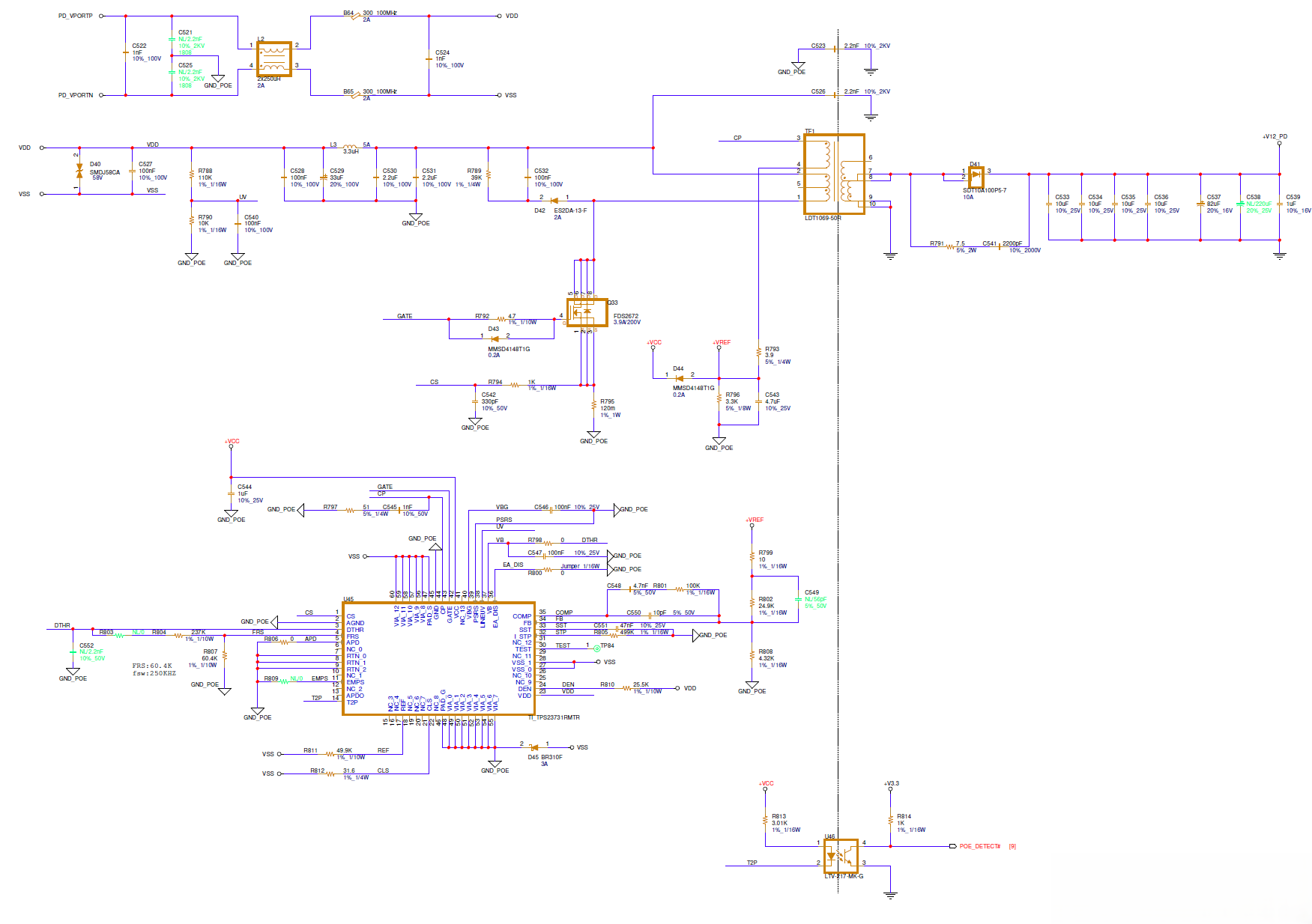

我的客户采用 TPS23731 实现 12V 输出设计、但工程师发现在启动过程中会出现过冲。 请参阅下面的波形和原理图。 您能评论一下我们如何解决这个问题吗? 谢谢!

    您能尝试使用较小的 R801 来检查它是否有所帮助吗?

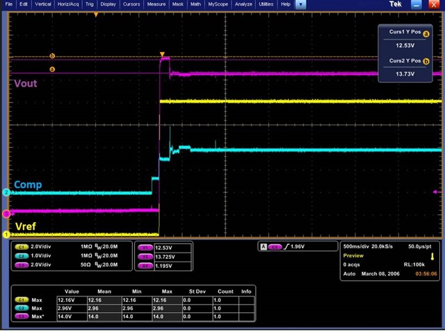

    您还能在同一屏幕中探测 Vcomp-RTN、Vout-RTN 和 Vref GND 吗?

    工程师将 R801 降至 49k、但没有任何改善。 请参阅下面的波形。 谢谢!

    从波形来看、COMP 引脚似乎被钳位一段时间、因此输出电压异常。
    是否可以尝试将 R813 的电阻增加到 10k Ω?
    您还能测量 FB-RTN 和 VCC - RTN 波形吗?
    Zhining
    尊敬的 Zhining:
    我们发现、将电子负载模式从 CC 更改为 CR 可以改善这种情况。 感谢您的支持!
