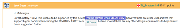

    另外、您还可以指导我如何针对电压电平计算 MHz 频率、因为上面提供的案例链接仅说明了 tpd  和数据速率之间的关系。
    我想知道如何计算 MHz 频率(不是 Mbps 数据速率)、  在第一次回复中提到了这一点(当 VCCA>3.3V 时、最大值为 50MHz)。 我已附上屏幕截图以供参考
    期待您的答复、
    谢谢、此致、
    Maharajan P
    您好:
    数据速率估算应用于方向控制/固定方向转换器 (LXC8T245/TXV0108)。 由于 TXB0108-Q1 中使用了单稳态、因此该公式不适用、应参考数据表规格。 在顶层、2Mbps = 1MHz 是您可用于理解的转换。
