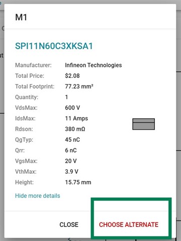

    w.r.t Qrr 是正确的选择、但额定电流为 2A、裕度非常小、请考虑从下面的链接中选择 WEBENCH 设计中推荐的任何一个 MOSFET。
    webench.ti.com/.../26
    您可以点击 MOSFET M1、下面的图片将弹出窗口、然后选择替代方案、您将找到多个选项进行选择。
