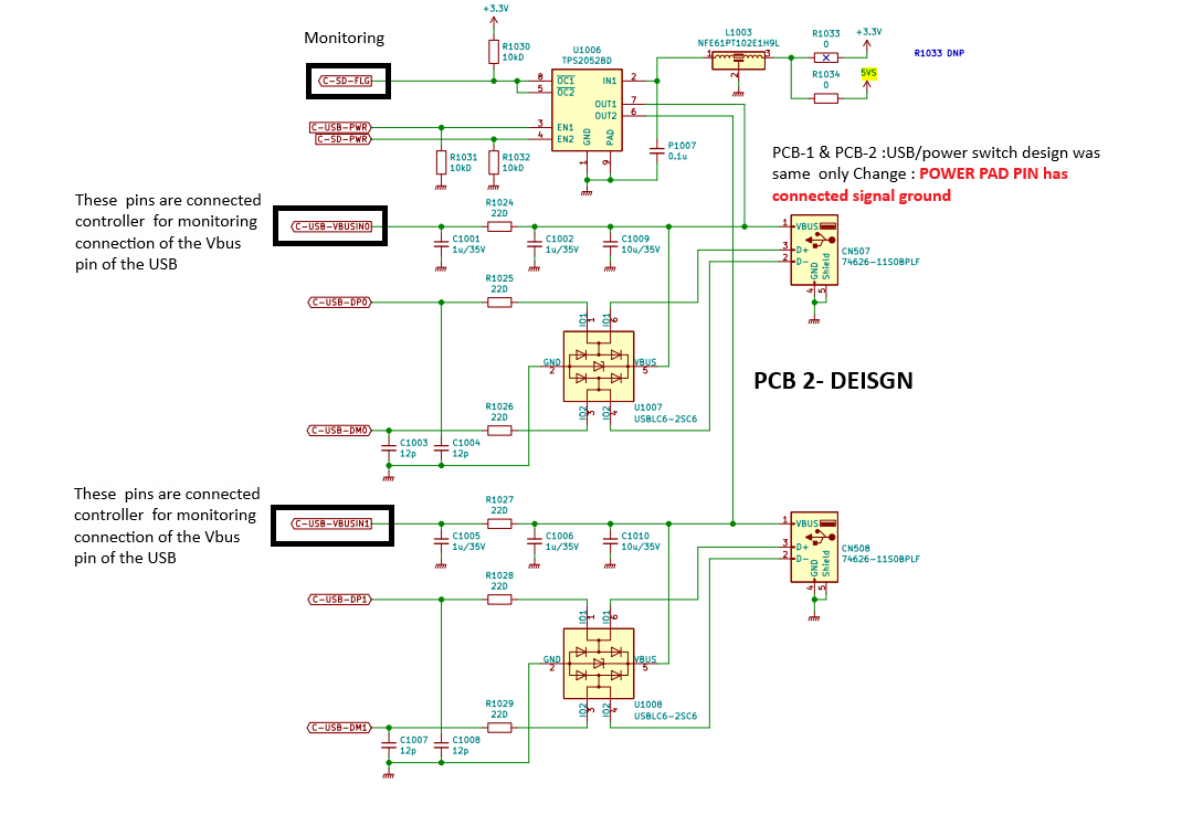

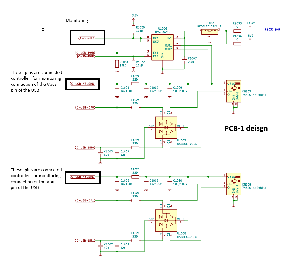

IAM 使用#TPS2052B 电源开关、用于 2 个 PCB 以访问/连接 USB 设备(笔式驱动器)。
PCB 1 设计: 通过使用 TPS2052B 开关、IAM 制造了两个 USB 端口、下面是电路。
PCB-2 设计:

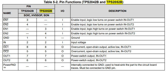

根据数据表参考、#TPS2052B — 电源开关 IC 电源焊盘引脚在内部连接到 GND、用于将器件散热至电路板。
但是、当前此电源板引脚已连接至中的电路信号接地 PCB-2 设计! 如果我们这样连接、对功能错误有什么影响吗?
*问题说明: PCB-2 设计一旦 USB/Pen 驱动器连接到 PCB –2 上的 USB 端口, HMI 就会挂起几秒钟
*中无挂起问题 USB/Pen 驱动器连接到 PCB-2 上的 USB 端口
注意:PCB (1 和 2) 电源 GND 和信号/MCU 接地在设计中是相同的。
    尊敬的 Mahesh:
    PowerPAD 必须接地、如表 5-2 中所述。

    PCB-1 运行良好、没有出现问题。 插入 USB 驱动器时、两个 USB 端口 (CN507 和 CN508) 均可正常工作。
    PCB-2 有问题; 当 USB 驱动器插入 USB 端口 CN508 时、它会导致 HMI(人机界面)挂起。但是、当 USB 驱动器插入 USB 端口 CN507 时、没有问题。
    2.人机界面悬挂是什么意思?
    当我们说 HMI/显示屏挂起时、这意味着当 USB 驱动器插入 PCB-2 上的 USB 端口 CN508 时、人机界面会无响应约 15 秒。 将 USB 驱动器插入端口 CN507 时、不会出现此问题

    尊敬的 Mahesh:
    只有 HVSSOP 和 VSSOP 封装具有 PowerPAD。 SOIC 封装没有 PowerPAD。 在数据表的末尾、您可以看到这些封装的大纲和 PowerPAD 的大纲。 这就说明 PCB-1 的工作原理了。 您是否可以在您的器件底部看到 PowerPAD?
