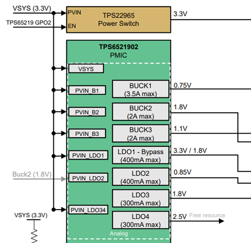

您好:
我查看了 TPS65219 数据表、并注意到以下 AMR 限制:
对于 LDO、输入电压与 VSYS 间的关系不应超过 20mV (max)、
而对于降压转换器、限制为 200mV (max)。
是键入错误(对于 LDO 输入)还是两个限制彼此不同?
因为我们要从 BUCK2 为 ldo2 供电、然后看来这是一个非常困难的约束、或者我可能无法正确理解该要求
    您好、Michael:
    LDO 和降压输入之间的差异特意不同。 该限制对于 LDO 更为严格。
    这仅意味着 LDO 输入电压不应由比 VSYS 高 20mV 以上的外部电源供电、
    LDO 的输入电压低于 VSYS 是可以的。
    由于降压转换器从 VSYS 进行降压转换、因此其输出保证低于 VSYS。
    使用 Buck2 作为 LDO2 的输入没有问题。
    只需确保 LDO2 在 BUCK2 之后按上电顺序启动。
    例如、TPS6521902 方框图使用 BUCK2 作为 PVIN_LDO2:
    如果有任何问题需要进一步澄清、请告诉我!
