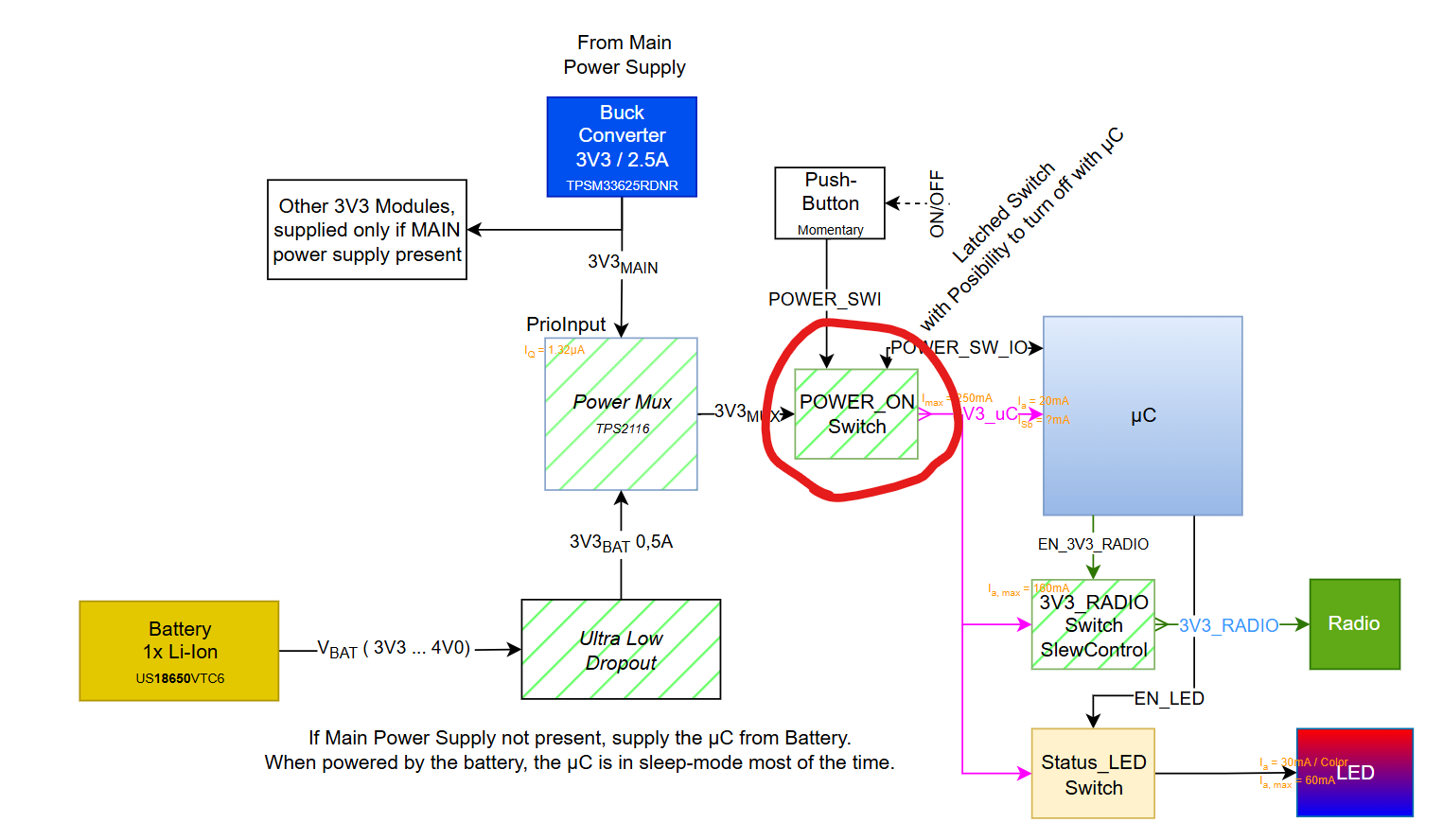

尊敬的论坛成员:
我要寻找电源开关、
它应使用瞬时开关打开和关闭 µC Ω。 µC Ω 也应该能够自行关断。
是否有任何与 tps22918 类似的东西符合我的要求?
电源开关是否应该置于其他位置?
提前感谢大家。
    尊敬的 Viktor:
    如果您专门寻找闭锁行为、那么 TPS22950L(电流限制锁存)、TPS22811(短路和热关断锁存)和 TPS22999(热关断锁存)是 一些选项。
    您是否仅将负载开关用于压摆率控制?
    Rishika Patel
    你好、Rishika、
    我不‘负载开关的压摆率控制、图中的“POWER_ON Switch“。 我只需要一个由瞬时按钮控制的闭锁开/关功能和一个由微控制器控制的 KILL 选项。 我想通过按钮打开/关闭微控制器、并可以通过微控制器关闭。

    尊敬的 Viktor:
    您希望 TPS22918 具备什么特性、以便我能够提供其他选项? 似乎它可以在您的 3.3V 应用中工作。  预期负载电流是多少?

    你好、
    建议使用哪种电源开关? 30V 20A
    我如何在不提及特定元件的情况下向 TI 提交申请?
    提前感谢
    尊敬的 Viktor:
    如果没有将器件连接到 E2E、则无法向 E2E 提交问题。
     为了确保正常运行、最高电压负载开关可支持 16V 和 10A 电流。 高侧开关/电子保险丝可能更适合专为更高电压应用而设计的应用、但同样无法支持 20A 工作电流。 高侧开关控制器旨在支持更高的电流、但这些需要外部 FET。
