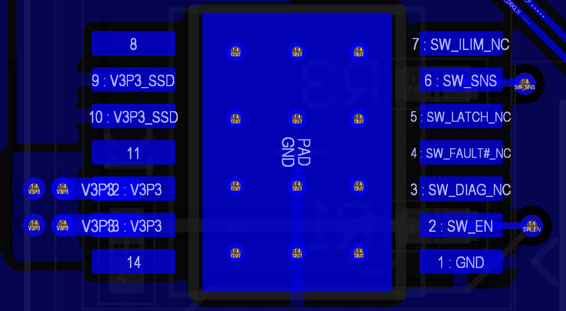

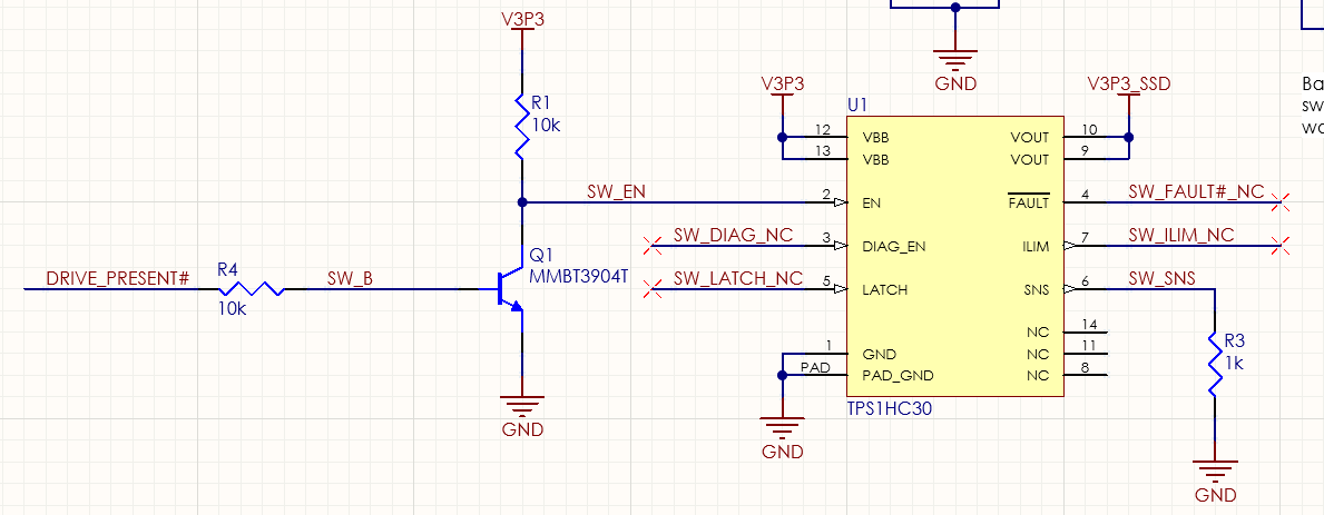

有一个非常简单的应用、当未插入任何连接器时、我需要从连接器关闭 3.3V 电压、因为从外部可访问连接器、因此我选择了 TPS1HC30-Q1、因为它满足电压和电流要求。 在收到的第一个原型上、开关根本不工作、VBB 引脚处于~0.7V。 这是在移除 Q1 之后(针对不相关问题)、以便 EN 始终为 3.3V(已验证)、并且输出端无负载(在 2.5M Ω 至 GND 之间测量)。 根据数据表、所有其他引脚均设置为其未使用状态。 已将 EN 临时接地以查看这是否是启动/锁存问题、无效。 已确认部件安装方向正确。 不知道我还能做些什么来进行故障排除。
    您好、Joseph:
    遗憾的是、3.3V 低于 TPS1HC30-Q1 的 UVLO 阈值。
    我建议使用 TPS22991L02 等负载开关或其他适合您应用的负载开关。 负载开关的工作电压低于高侧开关。
    Patrick
    我明白了。  数据表中的摘要显示了“宽工作电压范围 3V 至 28V “、因此我假设这意味着 3.3V 是可以接受的、但似乎细节中包含了魔鬼。
    我已经在考虑  使用 TPS22958DGNR 作为替代产品、因此我将继续进行。
