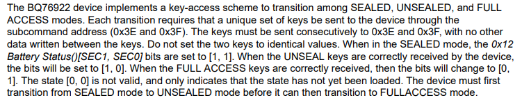

我注意到的一个例外是 电池状态寄存器的 SEC0-1 位。 它们始终返回零、这不是有意义的组合。
由于我可以切换进入和退出 CONFIG UPDATE 模式(由电池状态寄存器的位 CFGUPDATE 确认)、我假设器件处于完全访问模式。
当我使用 SEAL 子命令时、器件实际上看起来是密封的、因为更改为 CONFIG UPDATE 不再像 RESET 命令那样工作。
仍然是电池状态寄存器的 SEC0-1 位、但显示“0"。“。
这是什么意思?

    感谢您的耐心。 最大电阻值 6-2.  0x12 Battery Status(电池状态)  位定义(续)  我们的技术参考手册 (TRM) 中指出了 SEC1:0 位的含义。 此段来自  第 8.1 节概述 部分还可能有助于说明在仍处于密封模式的情况下尝试进入 CONFIG_UPDATE 模式。

    感谢您的答复。 不幸的是,我的问题还没有解决。
    启动后、器件的行为类似于完全访问模式下的行为。
    执行 SEAL 子命令(不需要密钥)时、其行为也就像密封一样。
    从 SEALED 转换到 UNSEALED 以及从那里转换到 FULL ACCESS 时需要密钥、但我不执行这些转换。
    我的问题是、无论我实际处于哪种状态、SEC0:1 始终返回“0"。“。
