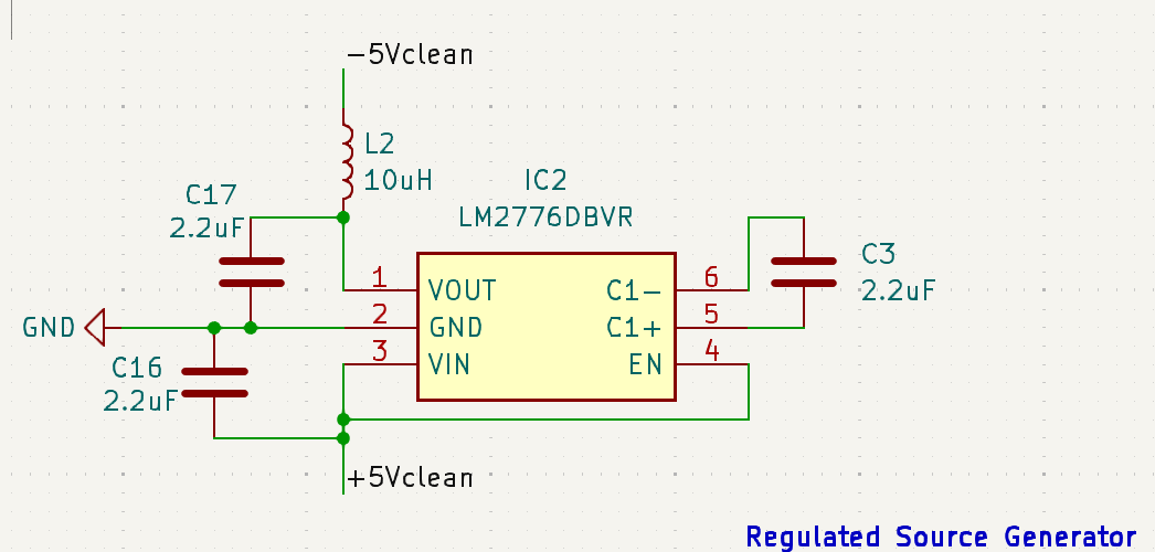

尊敬的 TI 团队:
我正在使用 LM2776 从+5V 输入电压生成–5V 电压(已附加原理图)。
问题描述
我观察到异常启动行为:
  • 如果我直接使用 5V 电压为电路板供电、–5V 输出仅达到约–2V。
  • 但是、如果我首先将 VIN 设置为大约 3.8V、然后将其增加到 5V、则输出达到大约–4.78V 并正常工作。
这种行为是可重复的。
调试操作
我做了以下修改:
  • 删除了 L2 (10µH)
  • 将 C3 从 2.2µF 更改为 1µF
  • 将 C17 从 2.2µF 更改为 100nF
现在、当 VIN = 4.95V 时、输出约为–4.8V。
测量
测得的直流电压:
  • C1+= 4.76V
  • C1−=–0.14V
我不确定这些值对于飞跨电容器节点是否正常。
问题
  1. 对于 LM2776、此启动行为是否正常?
  2. C1+和 C1−的电压是否合理、或者我的电路是否仍然存在问题?
  3. 这是否与启动斜升速率或元件选型有关?
感谢您的支持。

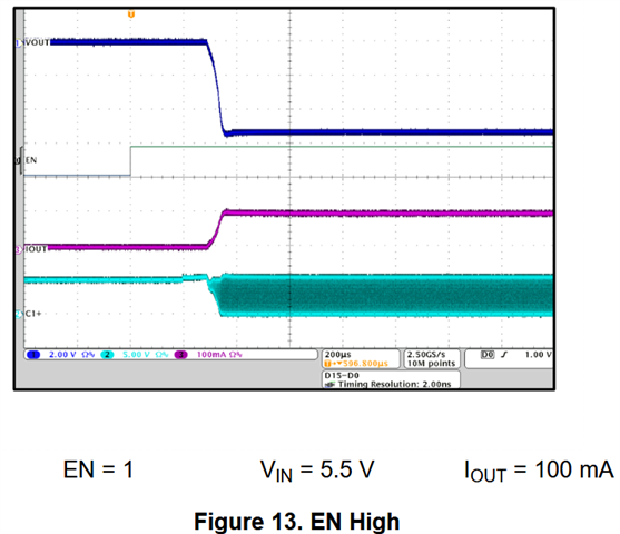

    以下是数据表中的典型启动波形:
    您是否按照数据表中的建议使用 MLCC 电容器?
    您应用中的 VIN 压摆率和输出负载电流是多少?
