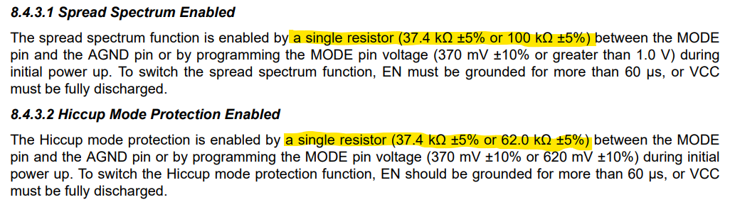

尊敬的团队:
我的客户正在设计 LM5157 应用、对 MODE 引脚的容差有疑问。
关于 MODE 引脚的设置、数据表上有一个说明、如下所示。
如果电阻值超出+/- 5%范围、会发生什么情况?
是否会在设置超出范围时禁用该模式?
二宫幸史
    尊敬的 Koshi:
    感谢您的联系。
    那么、无法保证器件在正确的模式下启动。 MODE 引脚上的电压必须处于给定的范围内、以确保在正确的模式下启动。
    如果设置超出范围、是否会禁用该模式?
    我不确定器件会在哪种模式下启动。
