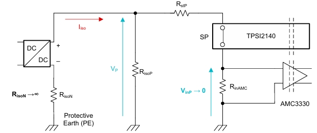

我们正在基于 TIDA-010232 参考设计设计绝缘监测系统、针对 1500V 的直流母线电压、并根据设计建议选择 RSTP 和 RSTN 电阻器、他们建议为 800V 系统使用 700K Ω 的值、这会使 VinAMC 电压处于 1mV 的限制范围内。
现在、问题是为什么我不能在电阻桥和 RinAMC 中使用大约 30-50M Ω 的极高阻抗电阻并满足 AMC3330 的限制。
使用相对小于 RisoP 或 RisoN 值的 700k Ω 是什么?

    如果 TIDA-010232 的实现本质上是 当 RisoP/N = RSTP/N 时将实现最佳精度
    这就是为什么我们选择 RSTP/N 等于 RisoP/N 的临界值的原因 (警告和故障阈值)
    通常这是 500 Ω/V 和 100 Ω/V
    如果这在您的应用中不同、您可以相应地进行调整。
    Andreas

    图像参考中、
    RSTP=30M Ω
    RinAMC=15K Ω
    VDC=1500V
    VinP=1V 时的 Riso = 45Mohm、即 AMC330 的满量程值。 因此、这说明我能够测量大约 45M Ω 的最小 Riso。 但在这里、我担心的是 1500V 时的电阻电桥约为 800K Ω(与 30M Ω 相比阻抗非常小)、这可能会导致从直流到 PE 的阻抗更小。
    我知道使用较高的值可能会导致 Riso 计算出现误差、计算和文档仅显示高达 5000k Ω。 能帮助我计算 30Mohm 时的误差吗?
    我的另一个问题是 将 TPSI2140 用于 1500V 系统 、在高于额定电压的电压下使用 SSR 的方法是什么、还是在这种应用中使用 PhotoMOS 继电器更好。
    我还有另一个问题、 即确定要测量的时间常数所依据的 CisoP 值。 如何计算 CISO?

    我不能按照你的推理在 45 MOHM 最小 Riso。
    RSTP/N 和 RinAMC 的选择有多个点:
    1. 分压器分压比:需要考虑的最坏情况是 RisoN = 0 欧姆。
      在这种情况下、1500V 的完整电压将在 RSTP 和 RinAMC 形成的电阻分压器上下降。
      为避免超出 AMC3330 的 1V 输入电压范围、我们需要选择 电阻分压器以将电压从 1500V 降至最大 1V。 目前这会忽略该分频器的绝对值。
    2. 分频器的绝对值:
      RSTP +RinAMC 的绝对值应接近应用的严重故障阈值。
      原因如下:
      假设 RSTP +RinAMC 为高电平、RisoP 为高电平(良好隔离)、RisoN 为低电平(隔离故障):在这种情况下、RisoP 的变化仅会导致 VinP 发生非常小的变化、这将增加增益和偏移误差的影响、从而降低精度。
      当 RSTP|| RisoP = RisoN 时、可以实现 Δ RisoN 的 VinP 最大差值。
      由于我们希望在临界值处获得最佳的精度、因此我们选择的 RSTP 等于这些临界值。
    在设计指南中、我们提供了实际测量结果。 您可以在此处下载最坏情况下的误差计算表:
    在这一个中、我们进行了最坏情况分析。 您可以根据您的应用调整所有值、这将产生一些最坏情况下的误差。
    这些误差远高于我们测得的典型误差、但它们可以很好地表明 RSTP 和 RinAMC 的变化对误差的影响。
    此外、TPSI2140 的额定电压仅为 1200V、因此不适合 1500V 应用。 在这种情况下、我建议使用 TPSI3050 以及一些高压开关。 高压继电器也可以正常工作。
    需要知道 CISO。 通常、某些应用允许最大隔离电容。
    Andreas

    感谢您的答复。 我已使用计算表进行检查、当 RSTP/N 和 RinAMC 的值较高时、误差百分比似乎非常高。 我们还弄清楚了如何将 SSR 用于 1500V 应用。
    现在、我需要继续了解 计算 CISO 的方法 找到 ADC 测量的时间常数。 非常需要帮助 CISO。
    您好 Pradeep、
    CISO 是最大预期 隔离电容。 它不是设计的 IMD 的一部分。
    通常、CISO 由 y 电容器组成、或者在进行 EV 充电的情况下、例如电缆的寄生电容。
    每个应用都需要分析最坏的情况。
