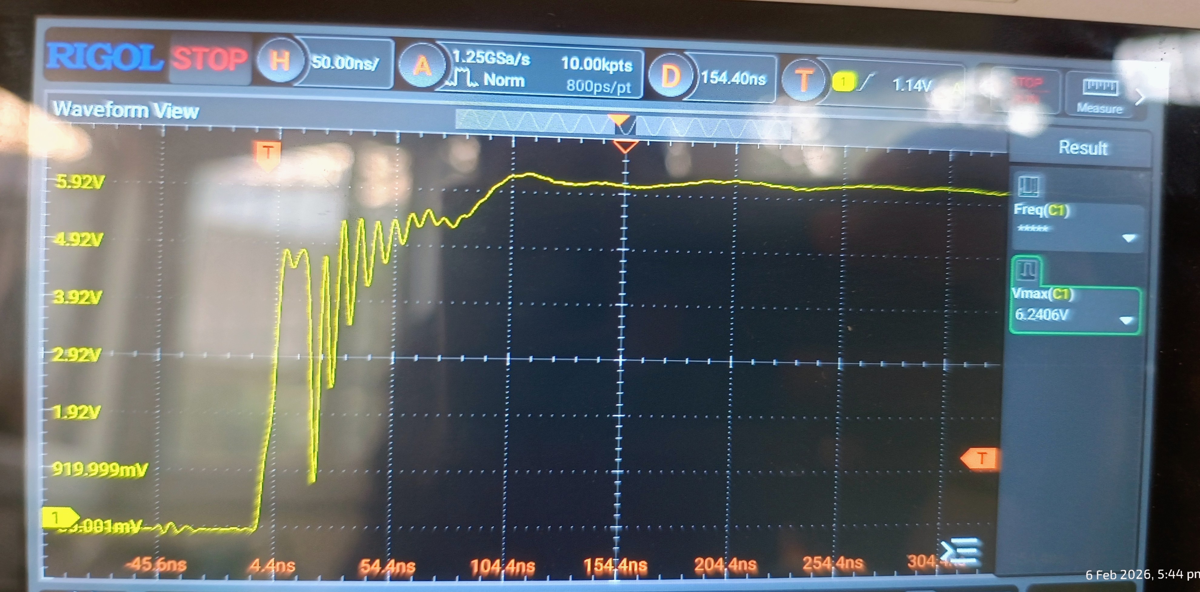

您好团队
我正在使用的器件 LM5190 使用的同步降压转换器 VIN = 48V、VOUT = 12V
HS_GATE 引脚波形是一个干净的方波 ,但当我测量 高侧 MOSFET VGS(栅源极) 在器件引脚上观察到 导通期间会出现明显的骤降和振铃 、然后是缓慢稳定。
我尝试增加 栅极电阻器高达 10 欧姆 、但振铃仍然存在。
问题是 在 IC 栅极引脚上不可见 、仅适用于 MOSFET VGS。

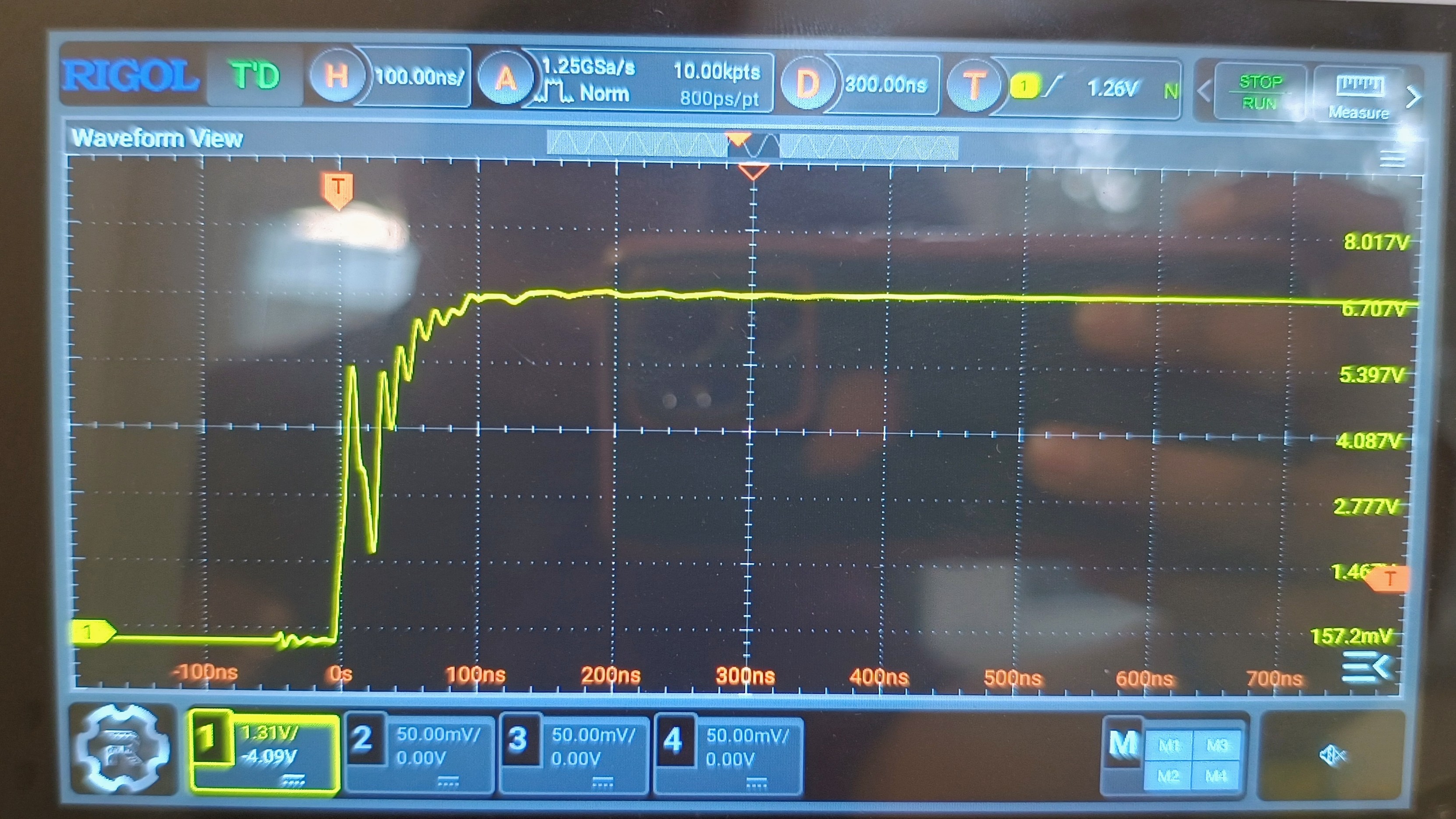

    感谢您的答复。
    该测试是在上执行的 我实际的定制板 、不在 TI EVM 上。
    • 是的、测量是使用完成的 尖端和接地筒(弹簧接地)探测方法 、并放置探头 高频旁路电容器 以便更大程度地减小接地环路影响。

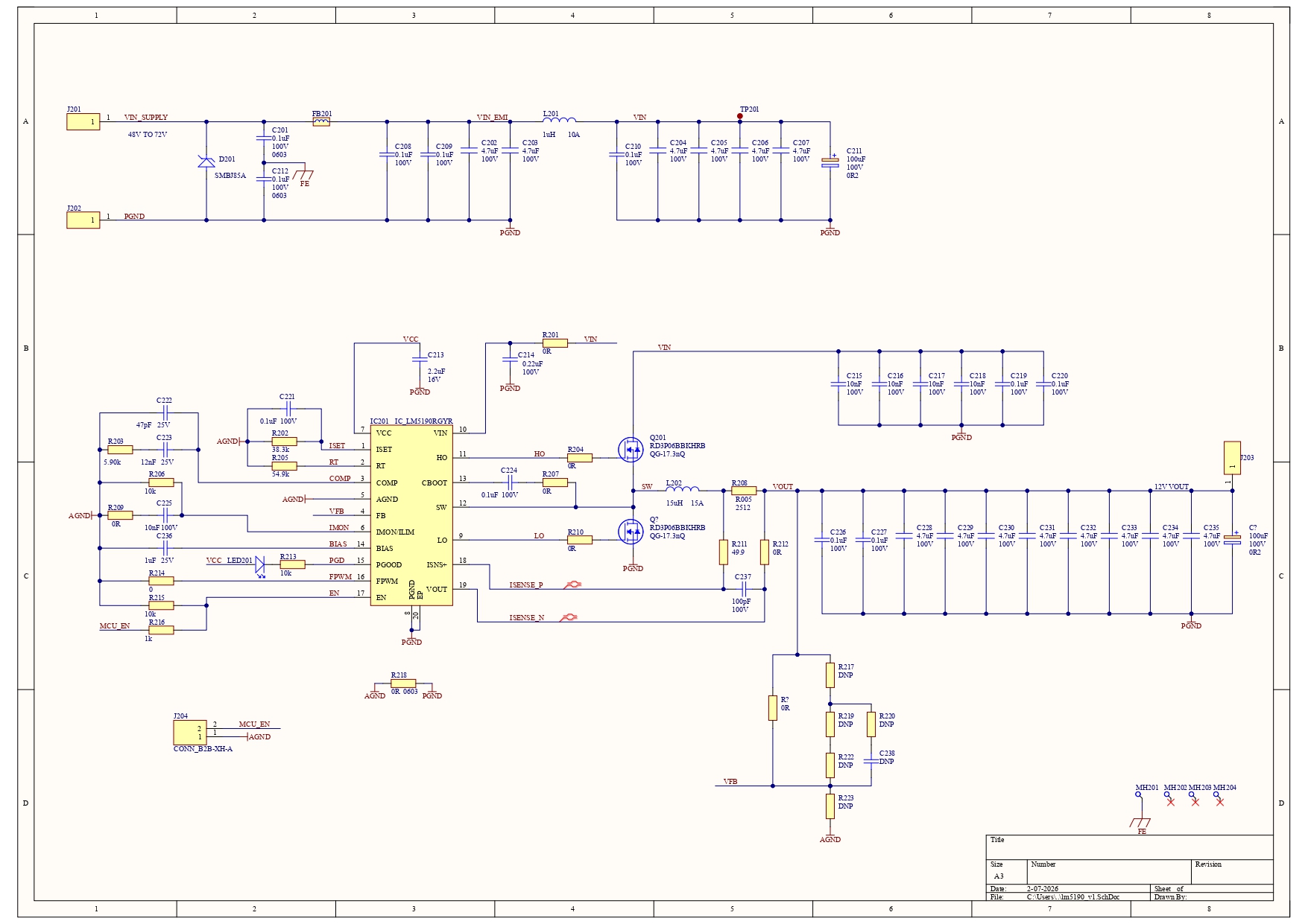

    尊敬的 Amol:
    C224 是引导帽的位置? 我在布局中找不到它们。
    C124
    尊敬的 Amol:
    原理图中的引导电容器被指定为 C224、但布局为 C224。 您能提出更新的原理图和 PCB 以进行高效审查吗? 很难理解哪个元件是什么。
    更新了原理图
    e2e.ti.com/.../SCH_2D00_LM5190V1.pdf

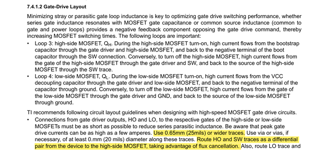

    尊敬的 Amol:
    HO 到 MOSFET 栅极布线的厚度是多少? 建议将 HO 和 SW 迹线作为差分对从器件布放到高侧 MOSFET、从而充分利用磁通抵消。
    布线宽度
    SW - 0.762mm (30mil)
    HO-0.254mm (10mil)
    Lo-0.254mm (10mil)

    尊敬的 Amol:
    HO 和 LO 迹线承载几安培的峰值栅极驱动器电流。 这些布线应短而宽。 根据 DS、建议的最小厚度为 25mil、而在本例中为 10mil。
    您是否对 BST_SW 电压曲线和负载电流有任何更新?
