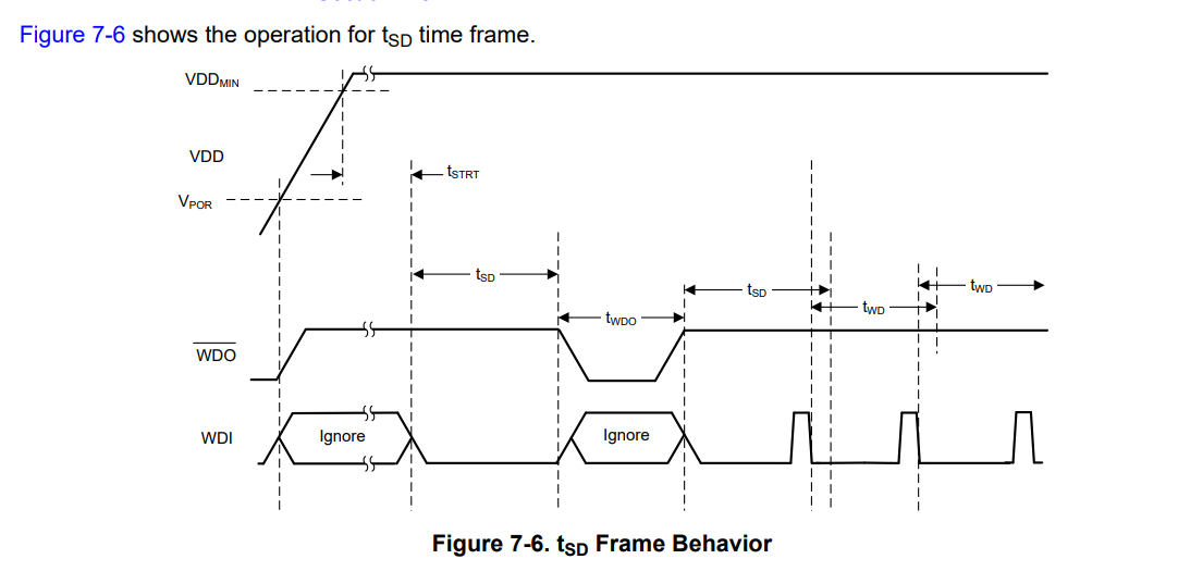

器件型号: TPS3435-Q1
对于该芯片的开漏版本、如果 V2 在 V1 之前上电(保持低于 6V 建议值)、WDO 是否会保证在 POR 期间保持置为无效(即无干扰)?
从数据表图 7-6 可以看出、不能清除断电期间 WDO 是否置位、或者 WDO 上的 PU 电阻器仅连接到输入轨(导致输出上升)
    尊敬的 Danyon:
    对于开漏器件、当 VDD < VDD 器件 (min) 时、TPS3435-Q1 器件的 WDO 不会置为低电平。 在图中、WDO 上拉至 VDD 输入电源轨。
