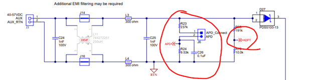

与论坛帖子相反、我想保持适配器输入平稳过渡。 与 PMP21318 中显示的参考设计类似。
我需要更改什么才能分别将 AUX 输入电压范围从 40V-57V 调整到 18V-57V、将输出电压从 12V/6A 调整到 5V/6A。

    要使适配器电压范围介于 18V 至 57V 之间、您需要更改:
    APD 引脚电压电阻器可确保在 18V 时 APD 引脚电压高于 1.82V。 (也类似于 ADPT)

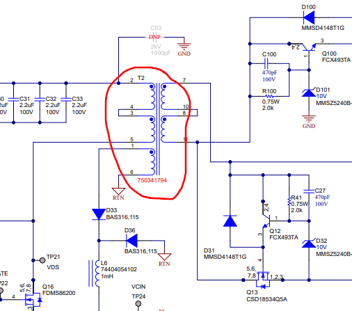

    2.将变压器改为 18V-57V 输入和 5V 输出。 这将与 VCIN 电压和输出电压相关。
    您可以查看 TPS2373-4EVM:TPS2373-4EVM-758 评估板|德州仪器 TI.com 、它具有 5V 输出。

    感谢您 展示  TPS2373-4EVM。 我在研究期间不知何故错过了它。 您认为在辅助输入端实施非隔离式升压转换器是否合理? 在这种情况下、我不必更改变压器、因为我们网站上似乎没有允许低于 36V 的输入电压。

    如果您的适配器电压为 18V 至 57V、问题将是 18V 至 37V 之间的范围。 由于在此范围内、PD 控制器和 PWM 控制器可能无法唤醒。
    如果您使用直流/直流级将适配器电压从 18V-57V 升至 37V、则可以复制粘贴上面提到的 EVM。 这种 能力就足够了。
    另一种选择是使用宽输入电压 直流/直流控制器来替代 UCC2897A。 您可以检查 LM5156H ETC PWM 控制器、该控制器将支持较低的 VCC 唤醒功能。 EVM 中的 UCC2897A 在 TPS2373-4 上中继并启动、其不能达到 18V - 37V 范围。
