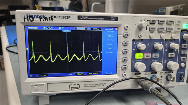

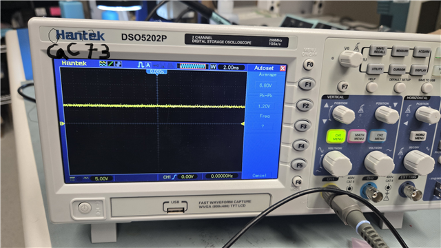

我尝试使用 LM5117 将 28V 转换为 22V。 我的 UVLO 为 1.45V、示波器上的 Lo 似乎为 8.4V、但 HO 为 0。 我的反馈电压为 0 伏。 请告诉我您的想法...

    请检查 V (SW-GND) 以及 V (HB-SW)。  当 V (LO-GND) 为 8.4V 时、V (SW-GND) 应接地。 当 V (SW-GND) 接地时、C73 电容器充电。 当 C73 的电荷足够大时、HO 开始脉动。

    请同时分享波形。

    我更改了 C_comp 18nF。 R40&R23:55K、R34:2K、R37:161K、R21:3.87K、R38:40K、 C74:500PF。  V_cc 为 5.81V。  UVLO 为 4.22 伏。
    你好 Neda
    请告诉我哪个波形。 您说 LO 为 8.4V、HO 为 0V。
    - EL
    就像我解释的、我们对元件进行了一些修改。 以下是我的修改: Ruv2:55k、Ruv1:3.87k、C_HF=330pf、 R_comp:40k、R_RAMP:160k、c_ramp:820pf、 r_fb2:55k。
    这些值为我提供了我发送给您的图表、并且我进行了更改  c_comp:18nf 就像您昨天建议的、我会得到相同的结果。 VCC:5.85V 、反馈为 0 V 和 ULVO:2.68V 。 您能否向我发送一个 Excel 工作表、其中包含所有可能有效的值? 还是其他想法?
    我在顶部的左上角注明了哪个引脚会生成每个图表。
