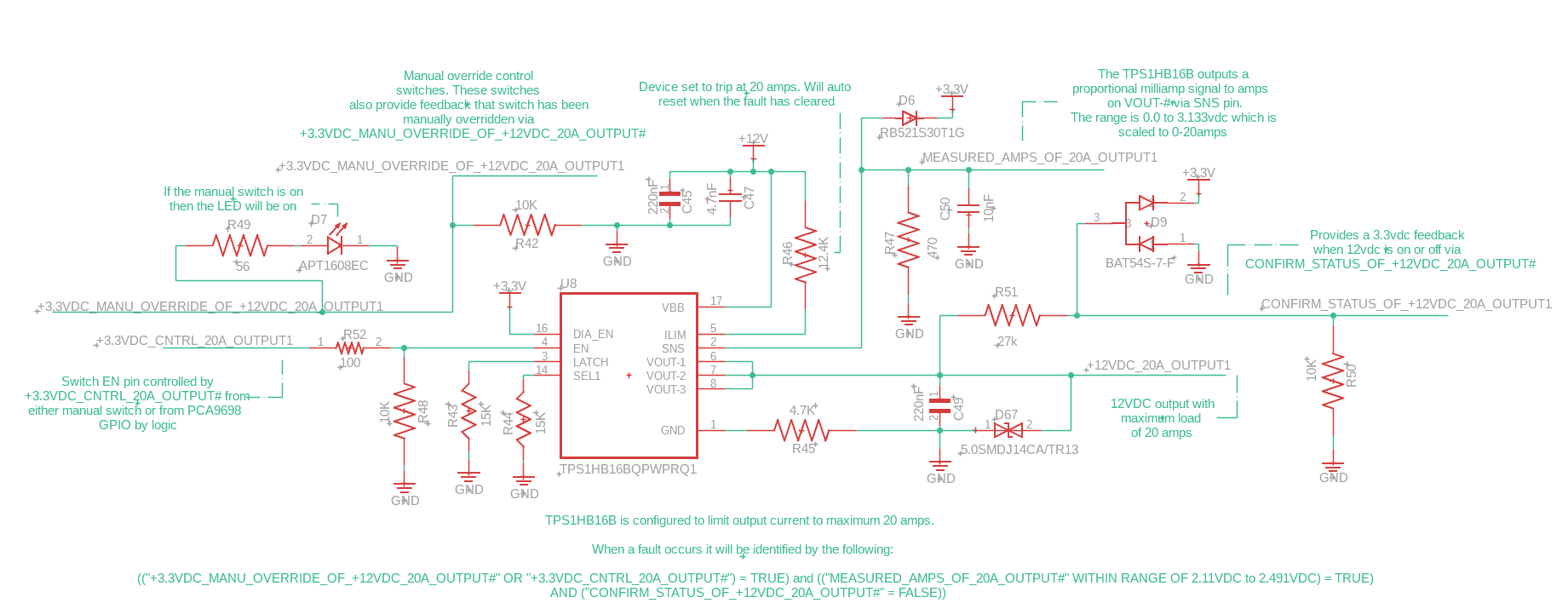

    嗨、Travis、
    在您的应用中、是否存在电池/输入反向情况? 我在 GND 引脚上看到一个电阻器、但没有接地二极管。 如果没有 GND 二极管、GND 电压可能会上升至接近 VBB、并导致 UVLO 或其他意外问题。
    Patrick
    这是一个非常好的评论和观察。 为本设计提供 12V 直流的方式是通过一个带内嵌式保险丝保护的大型载流安全连接器。  TPS1HB16BQPWPRQ1 的所有外部器件均 可提供 12VDC、以便具有自己的接地端、因此电压仅从   TPS1HB16BQPWPRQ1 流向外部器件。 本设计 通过带内嵌式保险丝保护的大型载流量安全连接器提供的 12V 直流 电压将得到明确标识和标记、以防止反极性保护。
    如上所述、用于  TPS1HB16BQPWPRQ1 上所有 3.3VDC 控制电平的电路板/原理图接地平面信号 通过以下电路传导至车辆底盘接地/电池接地端。 194270049 是一个接头、针脚 9 连接至车辆底盘/蓄电池接地。 此 SMAJ12AH 二极管和 BLM21PG331SN1D 电力线铁氧体磁珠是否提供您想要实现的接地隔离? 在设计  SMAJ12AH 二极管和 BLM21PG331SN1D 电路时、我打算消除接地平面中的任何噪声。
    嗨、Travis、
    感谢您就此采取后续行动。 我们建议基于接地引脚的保护的隔离是二极管、就像您使用的二极管一样、具有并联限流电阻器。 因此、要进行相应的设计、我建议使用一个 4.7k 电阻与铁氧体磁珠串联。
    Patrick
