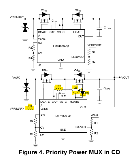

是否有任何有关使用理想二极管控制器进行电源多路复用/电源优先级排序的更多文档? 我只找到了应用简报文章、标题为“在汽车区域模块中使用理想二极管的优先级电源多路复用器“。 是否有实施此概念的参考设计或评估板? 或任何其他文档?

    在选择元件 R5、R6、Q5 和 D3 时是否有建议值或一些指导原则、如“在汽车区域模块中使用理想二极管的优先级电源多路复用器“文档的图 4 所示。 以下所述组件的屏幕截图:

    您好 Evan、
    R6 将取决于辅助器件的过压设置。
    VOVR= R4/(R3+R4+R6)* VPRIMARY
    Q5 VDS 等级应大于 VAUX (max)+ 18V
    R5 用于限制充电电流 Q4CD 栅极。 可以从 1k Ω 开始
    D3 击穿电压应大于  VAUX (max)+ 18V
