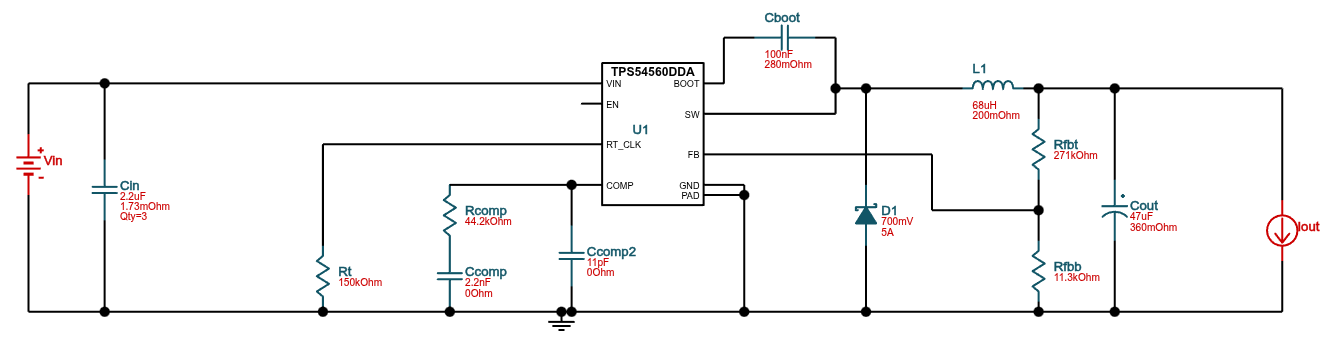

您好:

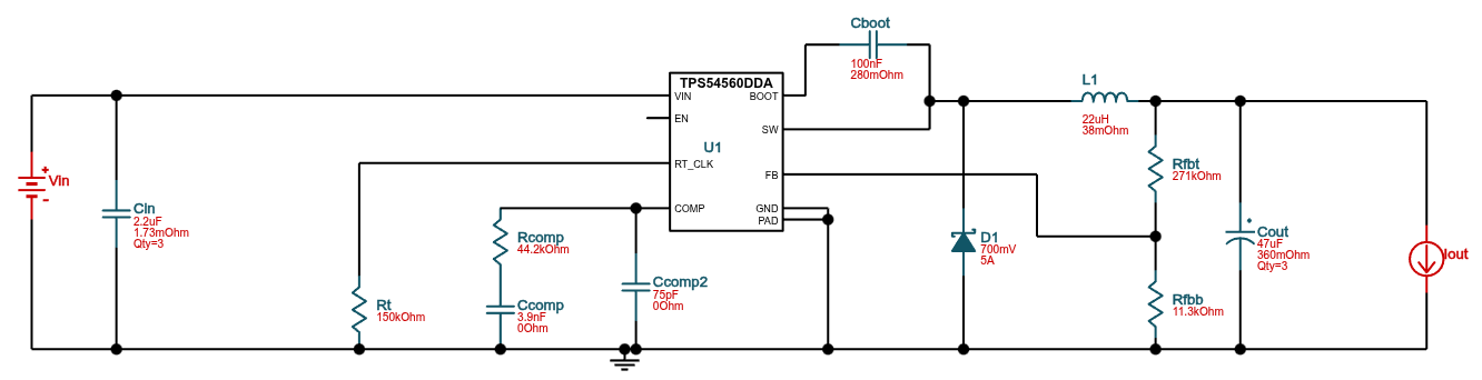

我使用 Webench 设计一个基于 TPS54560B 的电源电路、其输出电压为 3A @ 20V(输入 45 - 48 伏):
重要说明:为了减小电感器尺寸、我选择了 644kHz 开关频率而不是自动选择的 266kHz 开关频率、因此需要 150K 的 Rt。
对于 Rcomp、Ccomp 和 Ccomp2、两者分别为 47k、3.9nF 和 68pF 时均正常工作。
~、负载电流可能在 Δ I 300mA 和 3A 之间变化、当我重新计算整体值(例如,1A 负载电流@ 20V)时、一些值之间存在显著差异:
忽略大得多的 L1 电感 (*)、我还看到这两个补偿电容器差别很大、尤其是 Ccomp2、它从 75pF 降至 11pF、而串联电容器也减少了 40%以上。
*:在设计中更改基本输出电压和电流时,是否有办法让 WEBench 中的 L1 保持固定?
现在、电路在不同的负载下似乎对 3A 参数运行良好、例如使用 MOSFET 开关的虚拟负载在 500mA 和 3A 负载之间交替。 这是意料之中的、仅在一个特定负载电流下运行良好的电源电路用处不大。
所以我实际上没有问题、但这些结果让我想知道这些补偿元件有多重要。
为了确保:我是否应该始终选择最高输出电流的值? 因为我想说这是防止电流过冲最重要的点。
还有没有方法可以计算或仿真小信号响应、以便了解这些补偿元件的哪些值会成为问题? 我还在具有可变输出电压(15-35 伏,由控制器设置)的电路中使用 TPS54560B、根据 WEBench 的建议、输出电压对于该网络似乎也很重要。 它似乎可以正常工作、但我不能 100%确定特定的电压和电流组合是否仍然可能会给您带来麻烦。 稳定性。
总结:我试图对设计这些 DC/DC 电路获得更好的见解和“感觉“。 这个补偿网络似乎足够简单、但我无法弄清楚 Webench 出现特定值的原因、BTW 也可能与数据表公式产生的值有很大不同(我从相关论坛文章中了解到,我应该始终使用 Webench 值而不是数据表公式,这就是我要做的)。

    您好、Richard、
    补偿网络设计是外部直流/直流转换器最重要的方面之一。 为了进行优化、我强烈建议使用快速入门计算器、该计算器提供小信号波特图并提供良好的起始值。 这些电容器通常适用于大多数典型应用场景、但您可能需要根据实验负载瞬态响应和波特图进行进一步优化。
    关于您的具体问题:
    1. 要为哪种负载电流进行设计? 是、针对超高输出电流(本例中为 3A)进行设计。 补偿网络需要处理最坏情况、此类情况通常发生在环路动态最具挑战性的最大负载处。
    2. 元件值灵敏度: 补偿元件对工作条件非常敏感。 输出电流的变化会影响功率级特性(ESR 零点位置,输出极点)、因此 WeBench 为不同的负载电流推荐不同的值。
    3. 稳定性验证: 使用快速入门计算器为您的设计生成波特图。 目标:
      • 相位裕度≥55-60 度
      • 增益裕度≥10dB
      • 交叉频率约为开关频率的 1/10
    4. 可变输出电压问题: 对于可变输出电压应用 (15V 至 35V)、补偿网络变得更加复杂。 我建议针对最坏情况组合进行设计(在最高电流下通常为最低输出电压)、并验证在整个工作范围内的稳定性。
    实用建议: 请填写适用于您的 644kHz 开关频率 3A @ 20V 设计的快速入门计算器。 这将为您提供优化的补偿值并允许您评估稳定性裕度。 然后、您可以通过负载瞬态测试通过实验来验证性能。
    谢谢你
    Onkar Bhakare

    您好、Onkar、
    好的、我已经使用电子表格计算器工具进行了一些计算、但这会立即引发一些新问题:
    • 当我尽可能输入与 WEBench 工具相同的元件值和参数(请参阅最顶部的原理图)时、可以得到很大不同的补偿网络元件值:Rcomp=4750 欧姆(而不是 44.5k)、Ccomp=220nF(而不是 3.9nF)、Ccomp2=3.3nF(而不是 75 pF)。 这不可能是正确的。
    • 此处的原因似乎是输出电容器 (141uF、0.120 Ω ESR)。 如果我将其更改为实际使用的值 (100 μ F、0.017 Ω ESR)、则开始变得更加正常:Rcomp=12.4K、Ccomp=47nF、Ccomp2=150pF。 但这些值也不接近 WEBench 给出的值。 那么、我应该信任哪种工具?
    • 我还注意到、较小的并联电容器的容值((Ccomp2、通常在 pF 范围内)似乎没有太大影响;它只是对最高频率产生 10dB 的影响 — 但这里的响应已经小于–60dB、因此、假设该值根本不重要、我认为是正确的吗?
    我也对波特图与您提及的值有一个疑问:
    您提到了(增益?) 交叉频率应约为开关频率 (644kHz) 的 10%、因此约为 65kHz。 但如果我正确解读了上面的图、则可以在大约 6kHz、而不是 60kHz 时找到增益交叉频率(其中增益= 0dB)。
    我也不确定如何从此图中读取增益裕度和相位裕度 — 我一直知道我应该寻找相位交叉点,所以相位角翻转的点有符号(即穿过 180°)。 但这在这里不会发生、整个相位在大约 90°时保持稳定、最高达到大约 200kHz。 实际上、似乎几乎不可能使相位发生变化。 这意味着任何组件的选择都是稳定的 — 当然这是不正确的,否则我可以把它们全部排除。
    很抱歉、如果我的问题似乎掩盖了对小信号频率响应计算的某些无知、但我想了解为什么三个主要的 TI 信息源和工具(数据表,Webench 和试验台)在大致相同的电路值和参数下会产生明显的差异值。
    您好、Richard、
    让我回答您的关键问题:
    为什么跨工具使用不同的价值?
    • Webench 优化成本/可用性、并相应地选择最接近的可能组件零件
    • 快速入门 提供更准确的小信号建模
    信任快速入门 获得最准确的补偿值。
    输出电容器 ESR 问题:
    您已正确识别问题。 ESR 差异 (0.120Ω 与 0.017Ω) 会极大地改变 ESR 零点位置、需要不同的补偿。在快速入门中、手动输入实际的电容器参数:100µF with 0.017Ω ESR。 这将为您提供正确的补偿值。
    Ccomp2 重要性:
    Ccomp2 通过滤除注入补偿节点的高频噪声、有助于提高抗噪性。
    实际步骤:
    1. 使用实际的 QuickStart 100µF / 0.017Ω 电容器
    2. 验证增益交叉处的相位裕度≥55 –60°
    3. 对于可变电压应用、请验证最坏情况下的稳定性: 15V @ 3A (最低电压,最高电流)
    谢谢您、
    Onkar Bhakare
