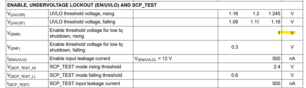

尊敬的团队:
我正在测试 TPS1214EVM 电路板。 INP 引脚通过外部 MOSFET 连接、默认情况下拉至 VAUX。
  1. 在数据表中、提到“INP 具有 100nA 到 GND 的内部弱下拉、以在 INP 保持悬空时使 GATE 保持拉至 SRC “、我想检查 INP 保持悬空时会发生什么情况、我移除 R27 以使 INP 悬空。 我观察到、即使 INP 悬空、MOSFET 也会导通。 我假设 INP 引脚悬空将使栅极关闭。
请告诉我 INP 悬空时的结果。
2。另外、当通过将 INP/(TP10) 设置为高电平来将 INP 拉至低电平时、器件将关断并逐渐降低输出电压。 要使器件快速关断、应该做什么? 这是由于输出电容器而发生的。
Namita
    嗨、Namita、
    1.器件在 INP 上有一个内部下拉电阻如果引脚悬空、它应该将栅极关断、是否确定其没有连接外部信号? 在 EVM 上、除非 LDO 断开或 R27 断开连接、否则器件的 INP 引脚由 LDO 保持高电平:
    2.您可以测量 MOSFET 的栅极引脚,看看器件如何关断 MOSFET ,很可能是输出电容造成的关断速度较慢
    尼古拉斯·彼得西尔格
    Nicholas 您好:
    我断开 R27、并检查 TP8 引脚 INP 处的电压、其值约为 45mV。 仍然、我观察到栅源电压为 10V、并且外部 MOSFET 导通。
    当我尝试向 TP10 施加高电平输入时、Q6 导通、外部 MOSFET 关断。
    我还检查了是否有任何 MOSFET 短路或损坏、但一切都正常。
    Namita
    嗨、Namita、
    在 45mV 时、器件不应导通、因为 INP 引脚需要至少提供 1V 电源才能导通
    尼古拉斯·彼得西尔格
