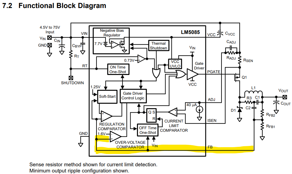

您好团队:
LM5085 的 FB 引脚是否具有任何抗尖峰脉冲时间/滤波器或低通滤波器?
在我的客户的评估板上、小噪声(脉冲)从另一个开关的 IC 进入 FB 引脚。 因此、我们想了解上述内容。
Shotaro
    您好 Shotaro
    FB 引脚上没有特意设计的抗尖峰脉冲滤波器/低通滤波器、但寄生电容会产生微小的延迟。

    您好、Eric、
    感谢您发送编修。
    据我所知、LM5085 由于具有 COT 控制、所以没有任何时钟(开关元件)。 这是正确的吗?
    Shotaro Sakai
    您好  Shotaro
    虽然没有您提到的固定频率时钟、但该器件的 IC 内部具有 Ton 计时器和 Toff 计时器。
    - EL
    您好、Eric、San、
    谢谢。 我想仔细检查一下我的理解情况。 对于 Ton/Toff 计时器、没有固定频率时钟、对吧?
    我认为可以通过如下所示的电路来配置计时器。
    Shotaro
    您好  Shotaro
    是的、您的理解是正确的。 TON_TIMER 不是固定频率时钟、而 DON_TIMER 电路在功能上与您的图中相同。
    - EL
    您好、Eric、San、
    您是否有关于 LM5085 集成的比较器的 ftoggle(切换频率)信息?
    Shotaro Sakai
    您好 Shotaro
    它在几纳秒的范围内、但我们尚未对其进行表征。
    - EL
