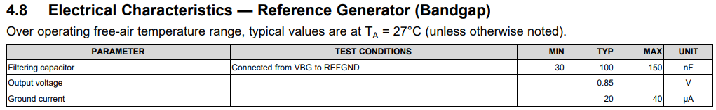

您好的团队、
  1. VBG 引脚的功能是什么? C7 是基准和偏置的输出电容器。
2.更改 C7 的值有什么影响吗? 我的客户希望将该电容器从 100nF 更改为 1000nF。
3.是否担心 C7 从 100nF 变为 1000nF?
山本俊介
    尊敬的 Shunsuke:
      VBG 引脚的功能 是具有适当的电容、以使基准噪声非常低、从而使器件正常运行。
     C7 是 需要在数据表规定的范围内工作的输出电容器。
     电容过大可能会导致基准斜升变慢、从而导致器件无法正常工作。
