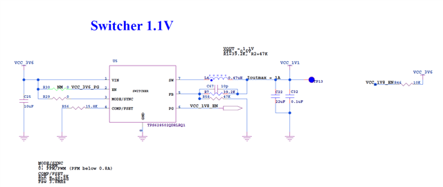

您能查看随附的原理图并分享您的反馈吗?
    您好:
    我已经查看了 TPS628502-Q1 原理图。 请查找我的评论:
    • 数据表建议使用 18uF 的最小有效电容(考虑降额和容差)。 在原理图中、我看到标称值为 2x10uF、因此在降额和容差后、有效电容可能低于 18uF。 我建议再添加一个 10 μ F 电容器。
    • 请确保使用饱和电流高于 HSFET 最大电流限制 (TPS628502-Q1 为 3.9A) 的电感器。
    “你听我说。“
    Farheen
    尊敬的 Farheen:
    我们将两个 10 µF 电容器更新为单个 22 µF 电容器。
    电容、CER-X7T、22uF、6.3V、10% AEC-Q200,0603 KAM15CT70J226KT 京瓷埃维克斯零部件股份有限公司
    您好 Amena、
    该 22uFprovide 18uF 是否有效? 考虑到我们已经需要增加 10%的容差。 还应考虑最坏情况下的降额(在整个温度范围内)。
    Farheen
