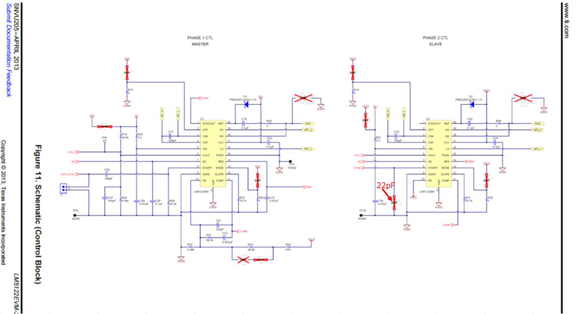

您好:
我正在考虑交错运行。
由于噪声的影响、工作不稳定、我想在从器件侧的引脚 8 上添加一个 22pF 电容器作为噪声对策、如所附图中的红色所示。
以这种方式添加电容器是否存在任何问题?
随附的图表摘录自 Interleave 评估板文档。
    您好、Kaji、
    感谢您使用 e2e 论坛。
    如果您在 RT/SYNCIN 上看到强噪声、则  在该引脚上添加一个小型电容器没有问题。
    该引脚上的噪声过大可能会导致开关周期时间异常。 如果电容器不足以稳定次级侧的振荡器信号、可能还需要查看布局。
