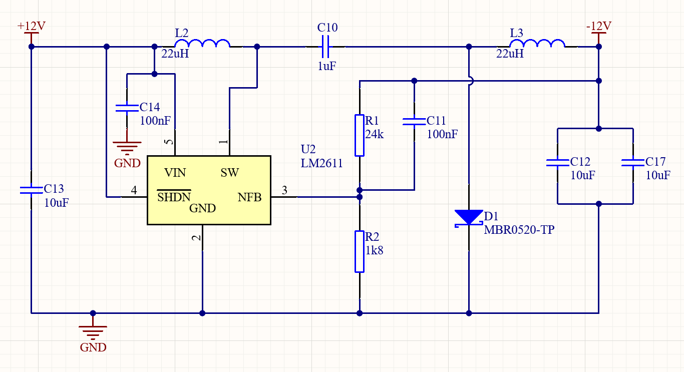

您好:
我正在使用 LM2611 设计一个电压逆变器、希望在支付 PCB 和 SMT 制造成本之前仔细检查我的布局。 感谢您提供任何反馈! VIN 由 TPS55165 的稳定+12V 输出供电。
我遵循了数据表中概述的布局示例、以及 LM2611EVAL 电路板上的 PCB 布局。
22uH 电感器:CLF6045NIT-220m-D
CIN:CL31B106KBHNNNE (10 μ F 50V X7R 1206)
一个 10uF 输入、采用+12V 电源且已经存在 22uF 是否足够?
Cuk:12065C105KAT2A (1uF 50V X7R 1206)
Cout:CL31B106KBHNNNE (10 μ F 50V X7R 1206)
提前感谢您!

     到目前为止、布局看起来不错。
    您的输出电流是多少?
    您是否已经了解我们的
    PowerStage Designer 设计工具|德州仪器 TI.com ?
    Johannes

    感谢您的答复! 预计绝对最大电流输出 小于 200mA。
    它将 用作传感器的基准电压。
    是的、 为了减少电流纹波、我使用了功率级设计器、并替换了我拥有的值、将电感从建议的~13uH 增加到 22uH。
    很高兴听到布局看起来很好! 如果你是哈哈,我很乐意投入生产
    Trent

    建议在  TPS55165 和 LM2611 之间放置一个电阻分压器以进行保护、否则您只是依赖关断控制。
    您如何选择 R1、R2 和 C11 的值?

    谢谢 Johannes、
    对于 R1 和 R2、我使用 1.23 的负反馈基准电压来计算电阻分压器值 、但我现在看到我的 数学运算存在缺陷。
    R1 = 24k Ω
    R2 = 2.74k Ω(E96 电阻器)
     在我认为的第一种情况下、不应加载 CFF/C11? 并仅作为纠正措施添加?
