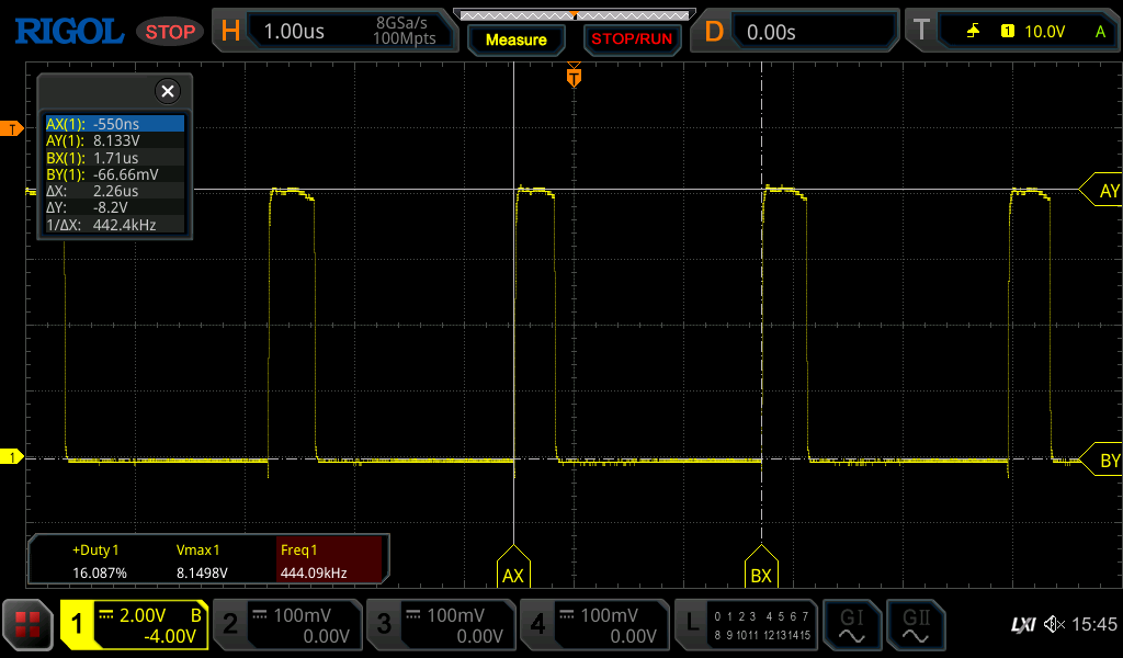

器件型号: TPS543B20
根据数据表、通过选择 RT (48.7K) 计算得出 fsw (405KHz)
但是、实际上 SW 节点 Fsw 为 442KHz。 为什么?
附上原理图和 SW 节点波形。
请尽快提供反馈。
此致 (&C)
    您好:
    这是典型情况。 由于 器件和电阻器的容差、您可能会看到目标设定点的 50kHz 范围内。 您可以应用外部频率信号来实现更高的精度
    Britton
