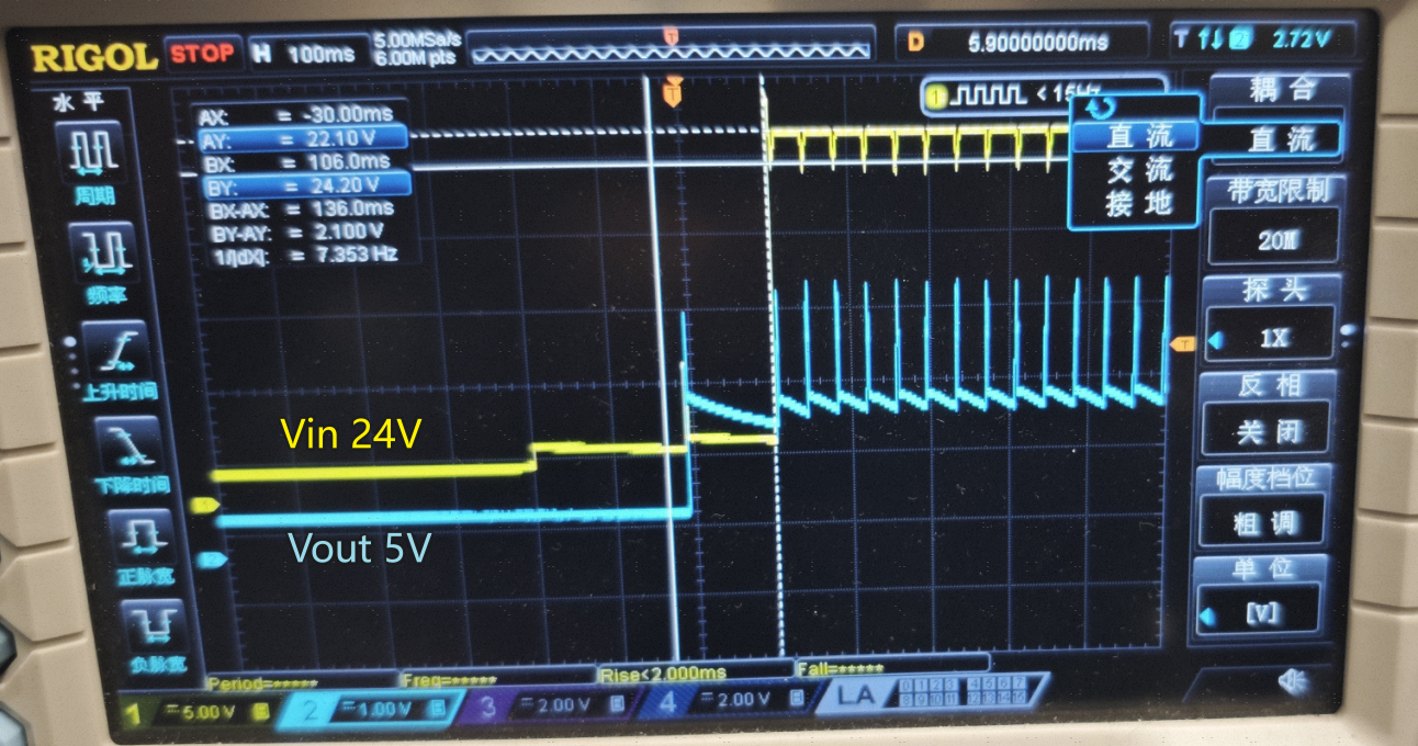

在工业应用中、我们使用 TPS54202 将 24V 输入转换为 5V 输出。 我们会在以下两种情况下看到启动故障:
  1. 热插拔、电缆插入缓慢 (VIN 间歇性上升,可能会反弹)
  2. VIN/输出完全放电之前的 Re 电源 (短暂断开电源,然后再次接通电源)
在这些情况下、5V 输出有时无法正常启动、并显示以下行为:
  • VOUT 尝试定期启动
  • 输出短暂上升至 5V、然后下拉至 2.5V、Vin 下降约 2V
  • 这种情况会大致重复 每~50ms
  • 系统会一直处于重复重启状态
我们尝试过:
  • 通过将 EN→悬空而删除了 UVLO 阈值设置、无变化
  • 移除负载→问题变得更难重现(可能性更低)
  • 将输出电容增加+ 100 µF((VOUT 上的额外大容量)→无变化
公钥
您能否帮助查看原理图和布局、并告知在这些条件下 TPS54202 是否存在任何可疑点或已知临界情况?
非常感谢您的支持。

    您好、Cain、
    您能 为 我提供有关连接的负载和电感器电流波形的帮助吗?
    我想移除过流怀疑。
    - Hitesh
    此外、输入电压使用什么?它是否具有任何电流限制?
    - Hitesh
