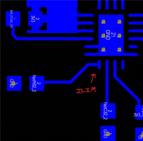

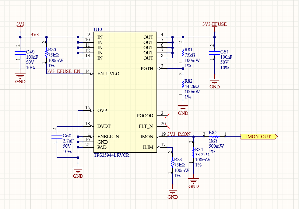

我在设计中将 TPS25944L 用于 3.3V、5V 和 12V 等多个电源轨。 5V 和 12V 电子保险丝按预期工作。 在超过设定的电流限值后跳闸。 但是、3.3V 电子保险丝永远不会跳闸。 例如、我对 12V 和 3.3V 电源轨使用相同的 ILIM 电阻器。 12V 电压轨可以正常工作、但 3.3V 电压轨不能正常工作。 我看到使用 3.3V 电源轨时、如果将负载电流增加到接近电流限值、IMON 输出绝不会增加到高于 130mV。 12V 电压轨上的 IMON 输出按预期工作。 当 I 增加负载电流时、电压上升到 VMON 最大限值。 这可能是布局问题导致的吗? 或者、这与为 3.3V 电压轨选择的电阻器和电容器有关吗? 我非常感谢我能得到的任何帮助。
    尊敬的 Isabelle:
    我是否可以获得原理图、尝试交换器件并执行相同的测试
    Sailendra
    您好、Sailendra、这是我的 3.3V 电压轨原理图。 12V 电压轨类似、但对于不同的设定电流限值、具有不同的电阻值。 如果您想查看其他内容、请告诉我。 再次感谢您花时间帮助我解决这个问题!

    您的意思是交换? 我已将 12V 电压轨重新配置为输出 3.3V、并测试了电子保险丝。 电子保险丝完美跳闸。 这可能是布局问题吗? 除了将 ILIM 引脚连接到设置它的电阻器的方式之外、我没有看到 3.3V 和 12V 布局之间的主要区别。

    [引用 userid=“618878" url="“ url="~“~/support/power-management-group/power-management/f/power-management-forum/1616911/tps25944l-efuse-is-not-tripping-after-exceeding-the-ilim-set “]例如、我正在为 12V 和 3.3V 电源轨使用相同的 ILIM 电阻[/报价]
    在这里、您是指对两个电子保险丝使用相同值的电阻器、还是将相同电阻器连接到两个电子保险丝?

    我试图从 PCBA 卸下芯片、但我担心没有合适的设备来完成返修、而不会损坏部件和 PCBA。 还有什么我可以尝试的吗?
    此外、对于电阻器、我的意思是我从 12V 电路中取消焊接/移除了用于设置 ILIM 和 IMON 的两个电阻器(因为此电路可以很好地工作)、我使用这两个电阻器来替换在 3.3V 电路上设置 ILIM 和 IMON 的电阻器。 我担心这是一个参数问题。 然而、我确实完成了这次返工、并且 3.3V 电路上的 EFUSE 没有静止跳闸、即使是使用新的电阻器值也是如此。
