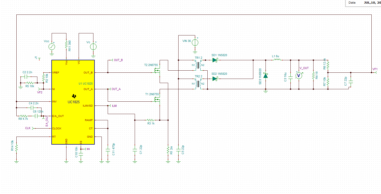

我正在使用设计一个电源稳压器 UC1825 PWM 控制器 。 我遵循了中的参考设计 TI 设计示例 然后针对我的应用进行定制:
  • 输入: 22V –40V  
  • 输出:  19V 3A
但是、我面临着一个问题 稳压器的稳定性不足 。 在特定负载条件下、输出显示振荡、控制环路无法正常稳定。 我已经确认补偿网络符合 TI 示例、但一旦我针对我的电压范围进行调整、环路响应就会变得不稳定。
如果有人在修改 TI 的参考设计时有调整 UC1825 补偿网络或解决稳定性问题的经验、我很感激您提供指导。 特别关注:
  • 调整到不同输入/输出电压时的建议补偿调整
  • 关于通过 UC1825 确保足够相位裕度的提示
  • 此 IC 在‑Ω 中范围直流/直流应用中的任何已知缺陷
提前感谢您的任何见解。
Kishor Ravikumar
slum653_18V Trial.TSC

    尊敬的 Kishor:
    对延迟的回复表示歉意。 您可以 参阅 应用手册(尤其是反馈部分)、该应用手册在数据表中使用相同的电路并说明其开发方式。 此外、您还可以参阅 有关 SMPS 补偿的应用手册。
     请注意、 UC1825 即将停产、对于较新的项目、我们 建议使用替代器件(TL494、LM5030 等)
    如果您有任何后续问题、请告知我们。
