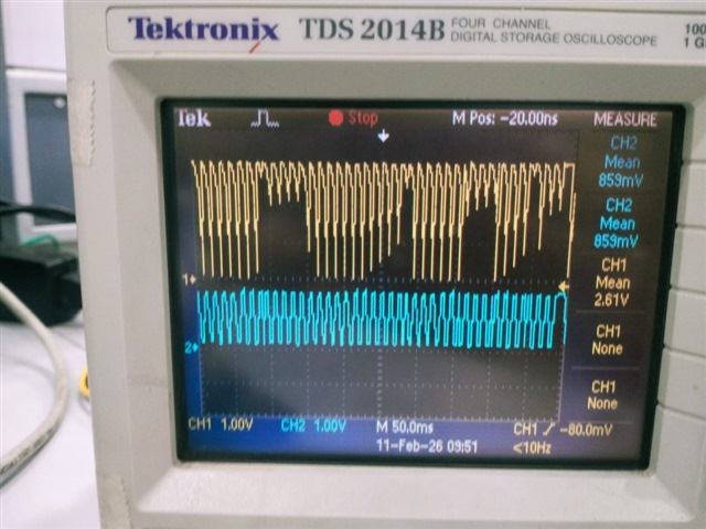

我们目前正在开发基于 BQ40Z50-R2 的电池管理系统 PCB。 但是、器件无法与 bqStudio 软件建立通信。
我们使用示波器监控 SMBus 线路、并观察到 SMBus 时钟 (SMBCLK) 和数据 (SMBDAT) 信号在 PCB 初始连接到 bqStudio 期间仅切换一次。 之后不会观察到进一步的 SMBus 活动、并且软件不会检测到器件。

    您好、Sumedh、
    您能检查系统中是否有任何东西导致线路拉长或短路吗?  如果一切正常、线路应该悬空。
    请附上一个波形

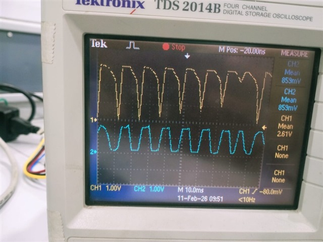

    您好、Miguel、
    在我们的系统中、任何东西都不会导致线路发生脉冲或短路。
    我将向您发送波形
    SMBD 信号—黄色
    SMBC 信号—蓝色
    您好、Sumedth、
    波形上的压降电压看起来无法完全达到零(至少在黄色通道中)。 是否使用 EV2400 进行通信? 您能否检查您的系统是否未向线路添加任何电容?
    您的电池组中是否存在电压来确保器件已通电? 您能否在 TS1 引脚上连接一个示波器并确保它切换约 600mV 以确认固件处于活动状态。
