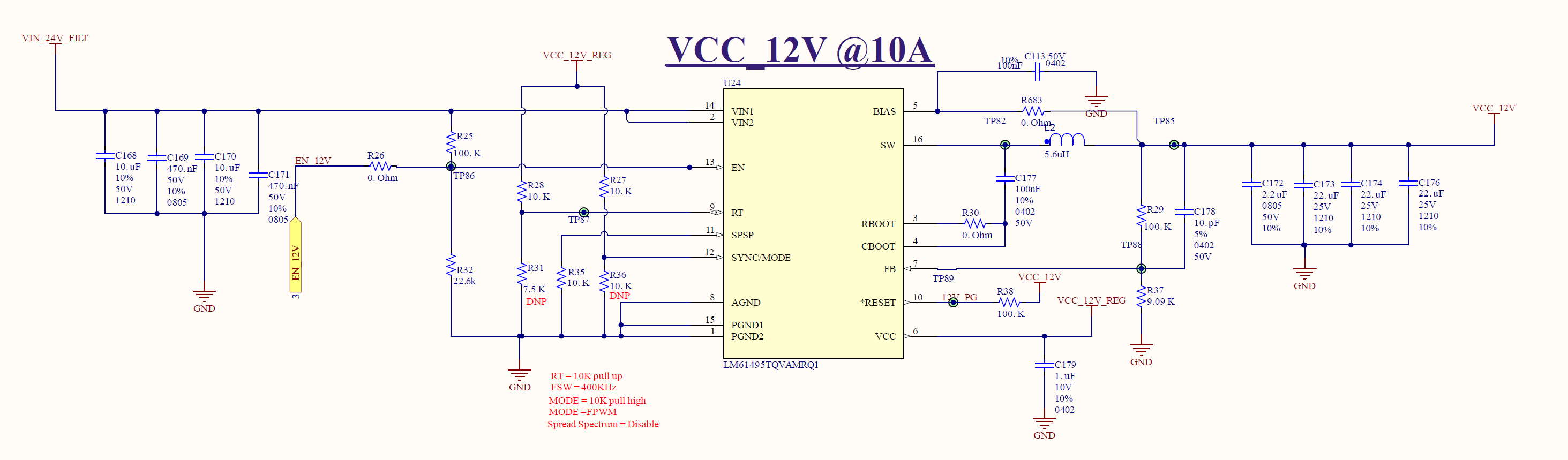

尊敬的团队:
我们的产品包含适用于 12V@10A 负载的 LM61495T-Q1 IC
配置参数概述如下:
-输入电压 (Vin ): 22 至 27V @24V 标称值
-输出电压/输出电流 (Vout/Iout ): 12V@10A
- Fsw = 400kHz
- MODE = FPWM
-展频=禁用
请找到随附的原理图。 请查看原理图并分享您的反馈。
电感器器件型号image.png L2 = XAL7070-562MEC
Virali
    尊敬的 Virali:
    您是否对此进行过任何形式的稳定性分析? 波特图或负载瞬态足以告诉您是否具有足够的输出电容。
    我主要担心的是、12V 偏置下的额定输出电容仅为 25V。 在输出电压偏置的情况下、这些损耗可能会显著降低、并且无法提供足够的输出电容。
    另请注意、电感器电流可能会上升至 20A、这是器件的高侧峰值电流限制。 您需要相应地调整电感器的大小、以避免电感器饱和并可能损坏器件。
    此外、建议 VCC 电容器的额定电压至少为 16V、因为它为器件的内部控制电路供电。
    谢谢您、
    Joshua Austria.
    您好 Joshu、
    感谢您的反馈。 我们会将输出电容器调整为 35V、VCC 引脚将更改为 16V。

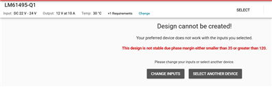

    我们没有执行任何仿真。 WEBENCH 设计目前支持高达 7A 的电流。
    您能否确认该器件是否能够支持 12V、10A 电流?
    此外、请提供您对电感器器件型号 XGL1060-562MEC 的反馈。
    您还能否分享该电路的功率耗散详细信息、或者提供任何相关的计算表?
    此致。
    Virali
    尊敬的 Virali:
    通过适当的无源器件选择(输出电容器,电感器等)、该器件应该能够在 10A 时支持 12VOUT 稳定性波特图测试应能够向您展示是否有足够的输出电容。 负载瞬态也会执行相同的操作。
    该电感器对于该应用来说似乎很好。
    您可以从以下位置下载该器件的设计工具: https://www.ti.com/tool/download/SNVR498。 虽然该工具适用于此器件的非 T 版本 (LM61495-Q1)、但在功率耗散和任何其他电路计算方面、其结果应该仍然相关。
    谢谢您、
    Joshua Austria.
