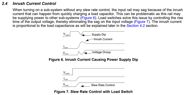

DS 为 CT 指定了 3 个 Strap 配置选项、但没有提供太多关于它们实际功能的详细信息。 请分享更多信息
    您好 Alex、
    CT 引脚控制输出的压摆率。 对于浪涌控制很重要、因为较长的上升时间会降低浪涌电流(浪涌电流= CL×dVOUT/dt)、因此客户可能 对时间有最短的要求、因此浪涌电流不会超过其限值。 而其他时间、应用对输出上电所需的最长时间有特定的要求。 第 8.2.2 节“详细设计过程“显示了一个示例。 电气特性表给出了 不同条件下的上升时间。
    负载开关基础知识(修订版 A)
