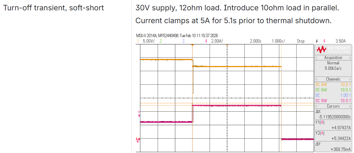

我们已购买并测试 TPS1HTC30EVM、并进行以下修改:
  1. 在 4.4A 电流下、使用电阻负载、芯片按预期运行。
  2. 在 4.5A 至 4.9A 范围内使用电阻负载、芯片指示出现了故障。 然而、电流继续无限期地导通。 (麻烦:故障测试点连接在上拉电阻器的错误一侧,以使其有用。)
  3. 在 5A 及以上使用电阻负载时、芯片会主动将电流限制为 5A、并最终按预期因热关断而关断。
下面是一个示波器截图、表明有功电流限值确实为 5A。
为什么芯片在 4.5A 时明确指出故障在达到 5A 之前不执行任何电流限制?

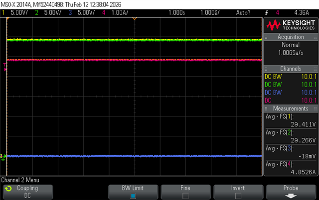

    在下图中、我在恒 流模式下使用 30V 电源和电子负载。
    为了说服您相信它不是与电子负载的相互作用、我还在负载上串联了一个 100uH 电感器。
    如果您仍然不相信、我明天需要使用一些电阻器进行重新测试。
    黄色 = VBB
    绿色= VOUT
    粉色= IOUT
    蓝色= VFAULT(不是测试点,在上拉电阻 R4 的另一侧)。
    在 4.4A 负载下进行测试、芯片未指示故障:
    在 4.8A 负载下测试、芯片指示故障、但不限制电流。
    在 5.2A 负载下测试、芯片指示故障且已关闭。

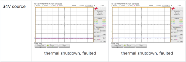

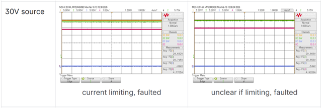

    我刚刚修改了第二个评估板(板 B)、方法与第一个评估板(板 A)相同。
    我连接了一个 6 Ω 电阻作为负载、并以 2V 的增量扫描 26V 到 34V 的电压。
    我发现、板 A 开始将电流限制在 4.6A、该限制是软限制。
    另一方面、board-B 开始将电流限制在 4.9A、该限值很刚性。
    在数据表中、我看到 KCL 变化范围为+/–20%。 这就解释了限制开始时的电流会发生变化的原因。
    但是、它没有解释为什么电流限制刚度会发生变化。
    尊敬的 Alexander:
    我认为、怀疑 K_CL 精度是对的、这是两个电路板之间存在电流限制差异的原因。 “你说什么? 您是否意味着电流限制开始时的范围更宽、而不是精确值? 在这种情况下 、考虑到两个电路板都在运行相同的测试、刚度可能是器件固有的、如 K_CL。 即便如此、这些器件也无法在电流限制下持续运行。
    您计划将 TSP1HTC30 用于什么? 例如、如果需要 5A 的标称电流、我建议将 R_LIM 减小至 14k Ω、以使电流限制为~7A。
    Filip
    当我讨论的电流限制是软限制与硬限制时、我指的是它的线路和负载调节。 也就是说、对于给定的开关、它限制的电流是连接到的线路电压和负载电阻的函数。 在上面的数据中、电路板 A 的线性调整率很差(软)、电路板 B 的线性调整率良好(硬)。 我想知道 这些器件的典型线性调整率和负载调整率方差是什么、以及它们是否与固有 KCL 值的方差相关。
    尊敬的 Alexander:
    I_LIM 是 R_LIM 和 KCL 的函数(涉及我们之前讨论的方差)。 线路电压和负载电阻不应影响电流限制设置。
    KCL 中的器件固有差异是 影响器件电流限制“严重性“/"精度“精度的唯一方面。
    Filip
