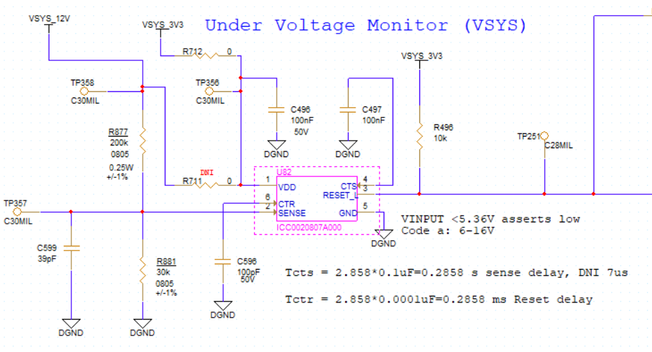

您好、
用于电压监控器的 TPS3842A011DRLRQ1
测量的 Tcts = 123ms、应该为 200ms - 371.5ms
根据数据表测得的 Tctr = 260ms、该值应为 0.2ms - 0.3715ms
什么可能出错?
最大值
    您好、Max、
    感谢您的联系。 测得的延迟看起来很长。 当 CTS 和 CTR 打开时、您遇到了什么延迟?
    为了更好地帮助您、请分享显示 VDD、感应和复位的示波器图片? 这样我就可以了解您的输入和复位行为。
    TP357 连接到哪里?
    另外、如果您查看数据表 8.2.2 详细设计过程、我们也有一个类似的应用用例。 该器件应能够满足时序要求。
    Sila.
    TP357 仅本地测试点、不会连接到任何位置。
    当 CTS 打开时、根据数据表、它应该是 16.8ms、应该是 7uS。
    参见另一张票证: https://e2e.ti.com/support/power-management-group/power-management/f/power-management-forum/1618285/tps3842-q1-sense-delay-was-not-expected-according-to-datasheet?tisearch=e2e-sitesearch&keymatch=%20user%3A419570#
    检测延迟
    复位延迟

    1.您拥有多少个 TPS3842-Q1 器件? 其中有多少出现了这个延迟问题?
    2.您拥有多少块电路板? 它们是在生产中还是在生产中?
    3.你有没有做过 ABBA 交换测试? 我建议首先使用不同的 IC 进行测试、看看特定的电路板是否导致了问题。 一旦您确认 IC 问题、能否在其他电路板上进行测试?
    通过这种方式、我们可以了解延迟是由 IC 还是电路板引起的。
    另一种选择是在 TPS3842EVM 上测试器件。  我们可以确认装置是否符合预期。
    Sila.
    每块板上有 2 个 IC、我们总共有 2 块电路板、这两块都有问题。
    我们没有 EVM、但我从未认为我们需要使用此器件的 EVM。
    EVM 是否有特定器件:TPS3842A011DRLRQ1 ?
    恐怕只有这个可编程部件有问题。
    您好、Max、
    此特定 EVM 配置包含 TPS3842A011DRLR。 (非 Q1 型号)。 根据 CTS 和 CTR 延迟行为、它们的行为应与测试类似。 您可以在将 IC 放入电路板之前对其进行测试。 首先测量 EVM 上的 CTS 和 CTR 延迟。 然后将其焊接到电路板上、然后再次测量电路板上的 CTS 和 CTR 延迟。
    EVM 应该有助于确定根本原因。
    测试后、如果您仍然有问题、请告诉我。
