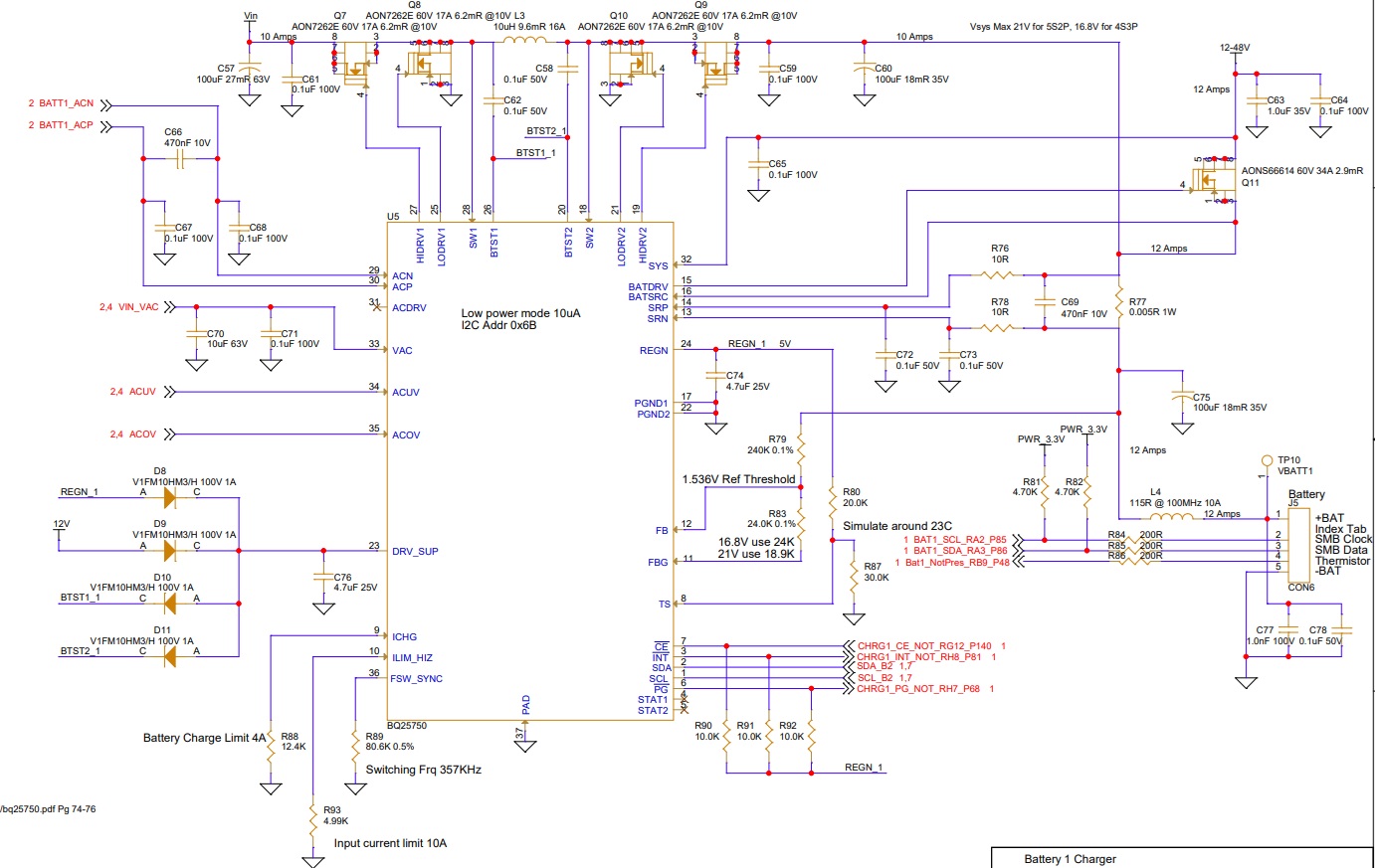

原理图:
    您好 Joseph、
    我有一些建议可以帮助进行调试:
    • 能否短接电感器 L4?
    • 当 IC 处于升压模式和降压模式时、您是否可以测量 SW1 和 SW2 上的波形? 这可能会让您更清楚地了解正在发生的情况。
    • 您能否从 REGN 连接 12V 电源并为 DRV_SUP 供电? 这将有助于减少要调试的变量数量。
    • 当 IC 处于升压模式时、您是否可以测量 ACUV 上的电压?
    • 如果可能、测量 BTST 电容器两端的电压可能会有所帮助。 不过、这将是一个更难进行的测量。

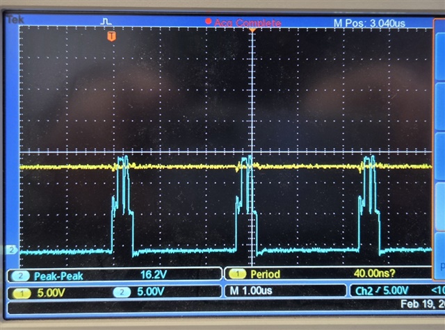

    我移除了 D9 并短接了 D8、因此在这些布线图中、Regen 为 DRV_SUP、L4 供电未短接
    示波器通道如下:
    黄色在 C62 BTST1 上
    SW1 上显示蓝色
    洋红色在 SW2 上
    绿色亮起 BTST2
    第一个示波器图是电池电压为 16V、外部电源电压为 24V、如图所示、bst1 电容器两端的电压为 5V
    降压转换器:
    第二个示波器图是电池电压为 16V、外部电压为 13V、对我来说看起来很奇怪、但不确定应该怎么看。
    升压:

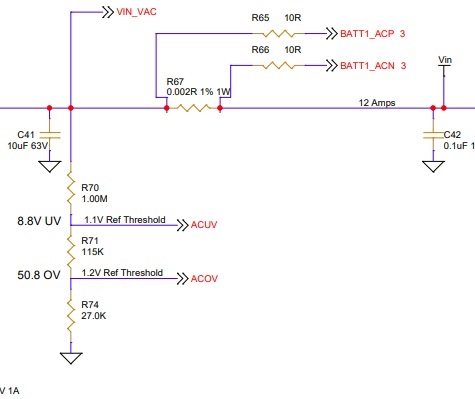

    UV 和 OV 网络原理图:
    您好 Joseph、
    感谢您提供新信息。 我还有几个问题可以帮助调试此问题:
    • 您能否短接 L4 并查看这是否会改变 BQ25750 行为?
    • 您能否使用电压表测量 ACUV 引脚上的电压? 如果断开 R71、行为是否会发生变化?

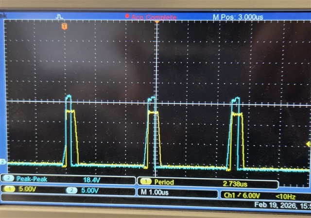

    该示波器图为 L4 短路、测得的 ACUV 为 1.6V、VIN 为 13V 电池、为 15.5V
    黄色表示 Vin
    蓝色表示 SW1 和 SW2 短接
    感谢您提供新信息。 您也在哪里短接 SW2? BQ25750 需要所有 4 个 FET 都正常工作。
    如果可能、您能给我发送布局吗?
    Ethan Galloway
    L4 短接、因此 SW1 和 SW2 短接。

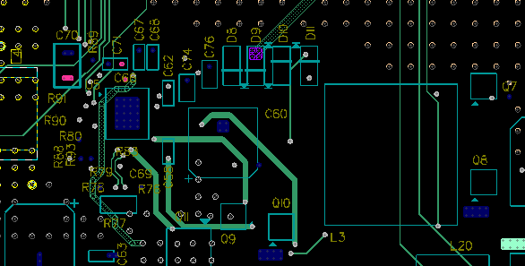

    我可以公开分享的内容有限、但下面是 BQ25750 布局的一些屏幕截图、不确定这是否足够
    下面是顶层的屏幕抓图:
    第 2 层是实心接地层
    第 3 层
    第 4 层是另一个平面
    第 5 层是 VIN 平面
    第 6 层

    很抱歉、您说的是开关电感器。 L4 是我现在短接的铁氧体磁珠。 这是一条新的示波器轨迹。
    黄色为 SW1、在升压期间应该切换吗?
    蓝色为 SW2
    在研究数据表时、我想知道芯片是否假定 VIN 与 SYS 相同。 我在 VIN 和 SYS 之间有一个二极管、因此当输入电压低于电池电压时、SYS 可以是电池电压。 该用例在电池电压为 16V 时由汽车以 13V 运行。 我预计这将允许电池进行功率共享、在系统以电池电压运行时、汽车可以通过为电池充电来提供一些电流。 以前使用 BQ25730 的设计可以做到这一点。
    “二极管“位于精子原理图页面上、因为它是一个带有理想二极管控制器的 MOSFET。 这会将 VIN 连接至 12V 至 48V
    我认为、为了使 BATFET 发挥理想二极管的作用、SYS 需要在 BATFET 之后的网络上。
    您好 Joseph、
    我想知道芯片是否假定 VIN 与 SYS 相同。 我在 VIN 和 SYS 之间有一个二极管、因此当输入电压低于电池电压时、SYS 可以是电池电压。[/报价]
    ACFET 导通时、VAC 和 VSYS 应几乎相同。
    如果您禁用理想二极管控制器、此电路的行为是否会发生变化?
    当电池电压为 16V 时、该用例在 13V 的汽车上运行。 我预计这将允许电池进行功率共享、在系统以电池电压运行时、汽车可以通过为电池充电来提供一些电流。 以前使用 BQ25730 的设计可以做到这一点。
    为了澄清一下、输入电压将是 13V、电池将是 16V? BATFET 都将在线性模式下运行? 这对于 BQ25750 来说是不可能的。
    Ethan Galloway
    [/quote]
    我返工了一块电路板、并确认 SYS 需要位于 H 桥的输入侧。 BATFET 需要单独控制、并且无法由 BQ25750 控制。
