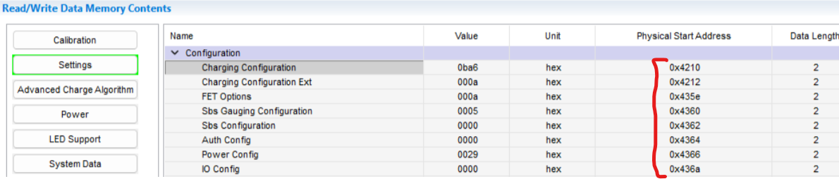

您好:
BQ41Z90 的开发每天都有新的惊喜。

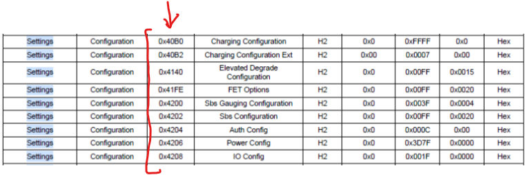

例如、我们注意到参考手册中规定的内容与 BQStudio 中规定的内容之间存在差异。
在参考手册中: f9842b4b-0843-4bd4-ac75-89a0e8cf5e74.png
哪一个在讲真相?!
参考手册自 2024 年以来为何未更新?
我还要重申一个关键问题: 何时发布该软件的新版本 并解锁许多尚不可用的功能(I2C、REGOUT、SCD 时序和阈值等)?

    您好、
    一般来说、务必遵循 BQstudio、TRM 可能有错误、BQstudio 反映了 FW。 BQstudio 是正确的。
    TRM 仍在运行、在器件 RTM 之前将有一个更新的 TRM。
    新固件将在设备 RTM 之前发布。
